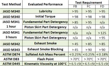

Ещё раз. Я не вижу данных, подтверждающих, что FD уступает по параметрам, о которых Вы выше упомянули. Наоборот, встречаются таблицы где FD, как раз превосходит, по той же зольности, пред идущие допуски. Хотелось бы видеть документы, да где же их взять.
Адрес на приложенную картинку с таблицей.
http://www.mototribology.com/wp-content/uploads/2016/02/JASO-M345-2003-chart.png
