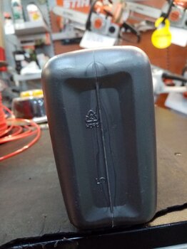

Раньше использовал Мотюль 2Т  Хай тек. Выхлоп на нем был чистый.
  Сейчас его нет в продаже.В  магазине предлагают такое масло

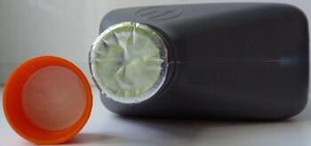

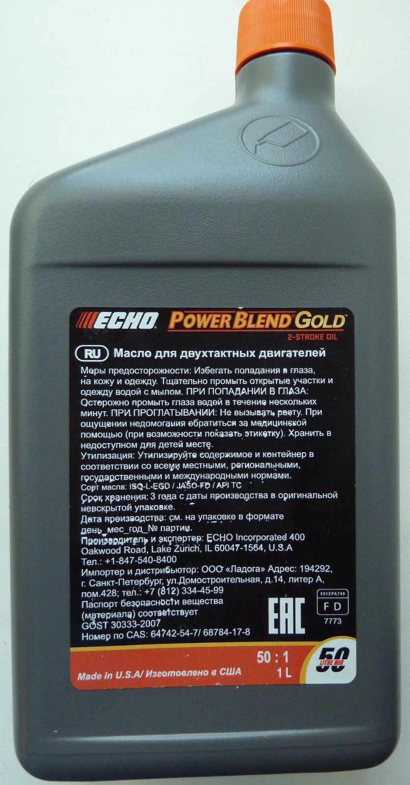

IMG_20220620_120837.thumb.jpg.c024ea78d1f0c474d0b3f0ebfc8b5d20.jpgIMG_20220620_120831.thumb.jpg.9a77ddd57fd2e5892b861002bb9a9a9a.jpgIMG_20220620_120851.thumb.jpg.07d2f5d825f99532defc5c64cb95f435.jpg
IMG_20220620_120913.thumb.jpg.efe552a85b01a1df07617e049b51ef58.jpgIMG_20220620_120938.thumb.jpg.c5cfbf8320fbd8bb387281bb6d7c38dc.jpgIMG_20220620_120923.thumb.jpg.7574c3db2de9bf60621edcf972ec3aad.jpg
Как по маркировке читается дата производства? ( в магазине не сказали когда был завоз)
Канистра соответствует оригиналу, на что обратить внимание?

Эхо масло хорошее .
Если доверяете магазину и маслу , нужно брать.
Для масла 5 лет не срок.
Я через 5 лет добил канистру эхо , остатки ~ 250мл , без криминала отработало.
Пили макита 4610, коса китаец 52куб.
Олег. , мне пришло такое echo. По дате производства см. этикетку второго фото.
  Показать содержимое
