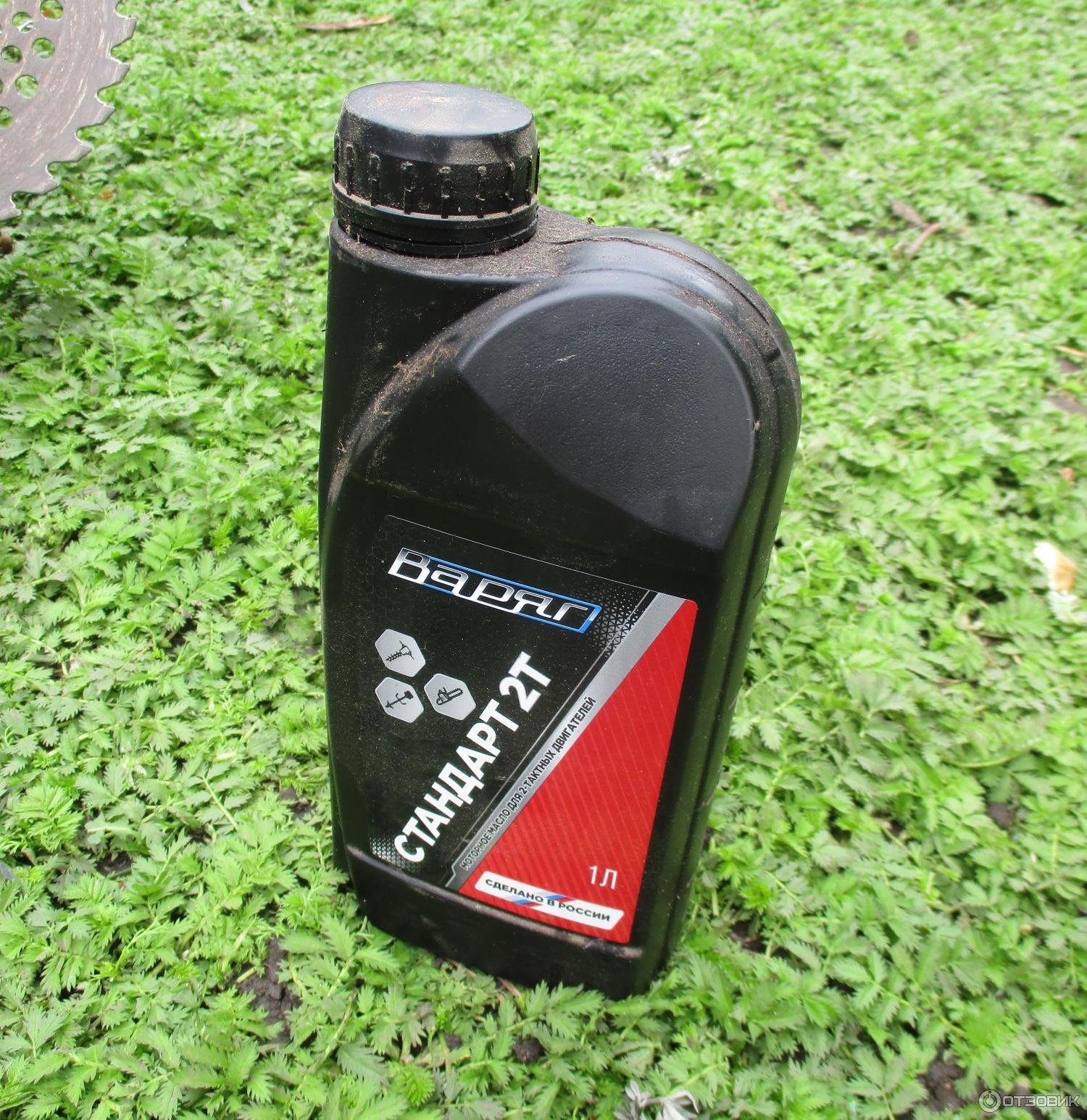

В общем ребята привет, есть триммер с не очень большой наработкой называется Союз БТС 9252Л, сжёг он примерно около 2 литров масла, это AEG красная минералка и последнее, это масло "Варяг" тоже красное, скорее всего минералка, вот это масло и использовали в этом сезоне (лето 2022 года). В плане работы к этому китайцу вообще нет притензий, за исключением того что бак течёт у него(. Он заводится всегда прекрасно, на холодную дым есть чучуть и все, потом ничего нет, но воняет конечно маслом в процессе работы, даже от одежды воняет маслом и бензином. По мануалу было сказано что на обкатку 1 бак это смесь 1:25, далее рабочая смесь 1:40. Но речь не о нем. Есть на использовании бензопила Cub Cadet, у нее в мануале написано что нужно использовать масло оригинальное и применять смесь 1:50; при использовании масла неоригинального то применять смесь 1:25, но где взять это масло из Канады и даже если оно найдётся то скорее всего будет стоить как чугунный мост!( При использовании масла этого "Варяг" на смеси 1:40 пила дымит и когда холодная (это нормально) и когда горячая, особенно после нагрузки под сброс газа - идёт синий дым, и когда при продолжительной нагрузке тоже идёт дым постоянно, так вот может взять масло получше, допустим Luxe super 2t, там заявлено что оно полусинтетика и последние допуски FD. А масло "Варяг" этот вообще без допусков, по крайней мере на канистре я не нашёл ничего.

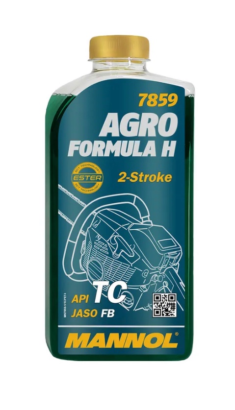

Добрый день, возможно не прочитал весь форум, что скажете про это масло? С учётом нынешних реалий брендовых все меньше. Техника: пила Хускварна 450 е2 X-torq, косилки: Штиль fs38 и ЭХО SRM22ges. Пока этот Маннол есть и цены хорошие.

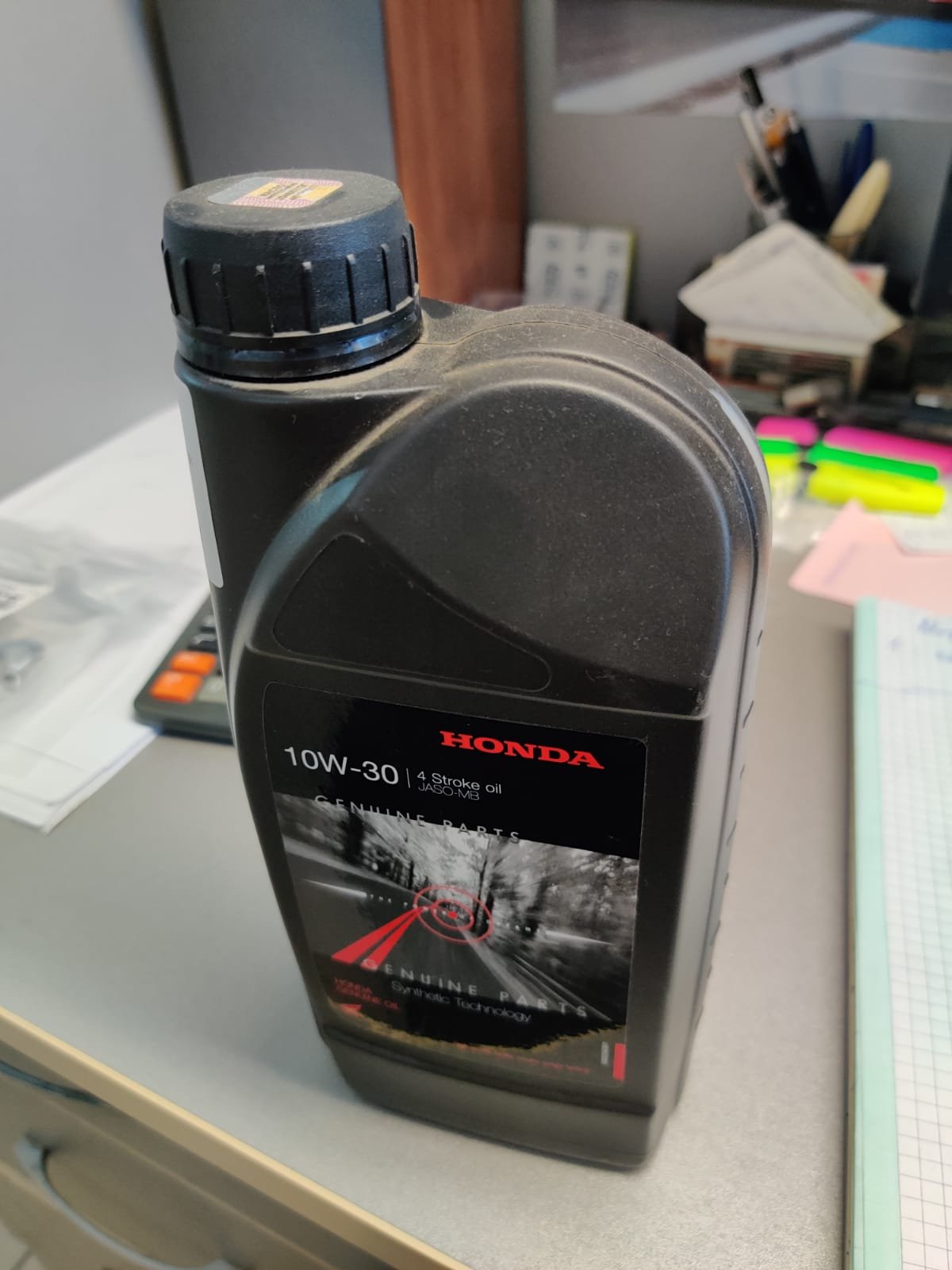

А масло "Варяг"
Что то этот варяг подозрительно слямзил оригинальную канистру от масла Honda  для 4т  ))

А Вы почитайте. JASO FB и этим все сказано.
Масло класса Лукойл 2Т минеральное, Люксойл, Резоил и прочий Газпромнефть.
Сразу видно что вы не видели ни Лукойла, ни Маннола.
2 минуты назад, знаток сказал:
Смелое утверждение. И то и другое использовал.
