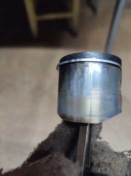

240 отказ владельца от вложений на ремонт - поршневая в ужасных задирах, сопливят сальники, разбиты в хлам подшипники колена.
137 в ремонте. Задиры на поршне (замена поршневой), сопливят сальники (замена сальников/подшипников), ремкомплект карбюратора.
Хозяин один, масло 2т использовалось дешёвое, в основном Лукойл.
Ниже фото поршня 137, а с 240-ой забыл сфотографировать, собрал её обратно как было, но там поршневая печальнее, в глубоких бороздах
137 собрана, ждёт первого запуска после формирования герметика.

  30.01.2023 в 11:39, DRON 33 сказал:
Раскрыть
По фото нехватка смазки.
Может дело не в масле , через убитые сальники начало воздух сосать хозяин не заметил этого.
В итоге получили убитую поршневую и убитые подшипники коленвала у 240.
 На лодочных моторах по отзывам Лукойл вроде неплохо себя показал.
  30.01.2023 в 18:02, anton_77 сказал:
Раскрыть
Это сложно не заметить, пила плохо начинает запускаться, а если и запускается - нестабильно работает, не поддаëтся регулировке карба
