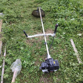

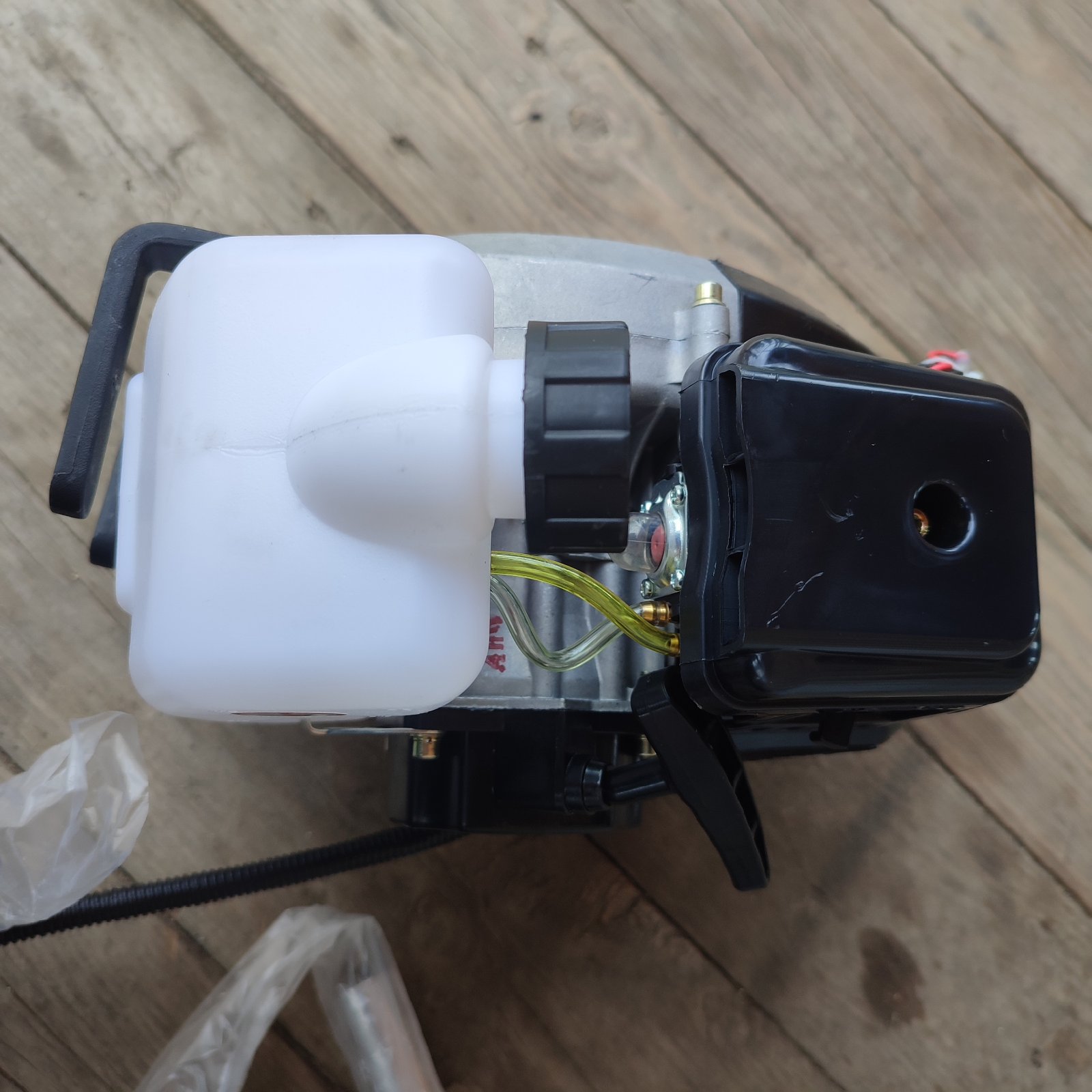

Принесли новый аппарат (самый дешман Китай) на сборку и обкатку
Как по вашему мнению, какое соотношение масла к бензу надо и сколько бачков сжечь и вообще нужна ли обкатка как таковая?
DRON 33 какой объём движка? А дальше уже будем решать что и как
А обкатка в щадящем режиме нужна. Я считаю. Никаких холостых оборотов. Без большой нагрузки. После 2 баков или 2 часов (вроде так у меня было в книжке написано) переходим на обычный режим. И обкатка в режиме 10 косим 10 отдыхаем
1 час назад, Sanyi сказал:
Бабахнул 1:25 для пары баков. Ну и косим молодую травку в пол газа, как и говоришь 10/10
Кстати , даже в такой пропорции масла к бензину (1:25) дыма практически нет.
Залито такое - Полимериум Гарден 2т
IMG_20230407_211055.jpg.f691a291cca19b4f14f5df2b1b89fed6.thumb.jpg.f673cb155e1fa1abb20a4984afb356dc.jpg
3 часа назад, DRON 33 сказал:
Sanyi 52 см
Для 52 я бы 2 бака 1:25 обкатка
Далее 1:33 на постоянку
2 минуты назад, Sanyi сказал:
