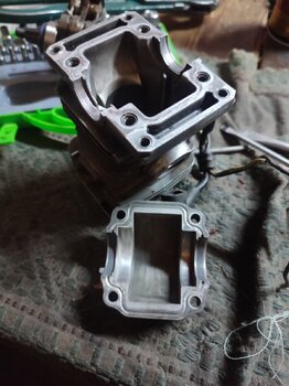

В работу поступила Штиль MS 180 , легендарная пила в своих кругах.
Итак, к делу...
Жалобы хозяина - долгий запуск на холодную, а на горячую совсем невозможно запустить.
Первым делом скинул глушитель, через выхлопное окно задиры, естественно со стороны выпуска. Ну что же, надо разбирать...
Вскрытие показало
Глубоких борозд нет, но задиры серьёзные как по мне. Цилиндр на удивление не пострадал, колено и подшипники в норме. Немного сопливил один из сальников.
Принято решение - цилиндр и кольца оставлять, родные всё таки и без задиров и износа, а это в нынешних условиях достоинство ещё какое (я про то что родное и оригинальное).
Вкинул новый поршень и сальники. Ещё провёл ревизию и чистку карбюратора, ну и так по мелочи набежало
Кстати, хозяин всю жизнь пилы лил оригинальное масло Штиль (красное, наверное минька которое). Хорошее было масло, а вот какое оно сейчас и из каких подвалов кто его знает.
Я ему посоветовал в нынешних реалиях Полимериум :)
На этом пока всё, до новых встреч...
