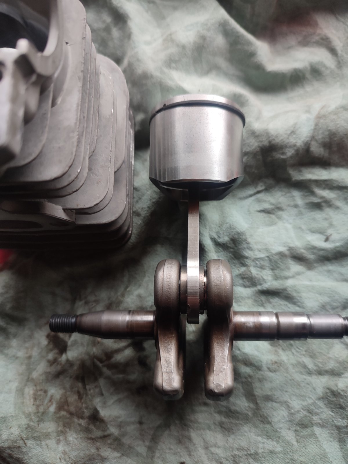

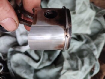

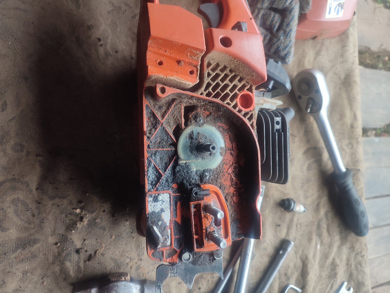

Поступил в работу вот такой агрегат
Жалобы хозяина - перебои при работе.
Беглый осмотр - люфт подшипника со стороны маховика. Сегодня разбор, картина неутишительная, люфт обоих подшипников, потеют сальники, ну и вишенка - задиры поршневой (цилиндр более менее, а вот поршень задран со стороны впуска и глубокая ступенька от окна цилиндра
Масло всё время хускварна, даже до последнего времени, пиле 10 лет.
Продолжение следует...

  09.11.2023 в 07:51, DRON 33 сказал:
Раскрыть
Установил поршневую IGP. Всё прошло штатно
Ночь дал встать герметику. Сейчас провёл испытания. Работает как часики. Смесь на обкатку сделал 1:30.
По началу не было холостого, через пару-тройку  минут после перегазовок появился стабильный.
Хозяину наверное дам указание слазить с именитых масел :)
На этом пока всё, до новых встреч... :hi:

А сальники , подшипники КВ не меняли?
  10.11.2023 в 05:45, AlexKot сказал:
Раскрыть
Конечно менял, подшипники люфтили, сальники пропускали. Об этом вроде есть в тексте и на фото во вступительной записи, где дефектовка :)
DRON 33 Спасибо! Понял. Просто в "дефектовке" это видел, а в "послеремонтном" посте только про поршневую изложено ( сам в конце 90-х начале 2000-х занимался почти профессионально ремонтом техники "McCulloch", если застали такую.:hi:

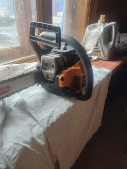

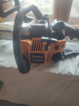

Поступил ещё один агрегат
Поршневая в хлам
Уже разобрал, там беда, фото не успел сделать отдал хозяину как образец для покупки поршневой.
Ещё был отвернут адаптер карба со стороны цилиндра (от вибрации прослабли болты, аж прокладку сьело), тянуло воздух и пыль.
