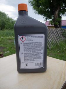

Табличка в оригинале находиться здесь
Благодарю за информацию, но если не забуду, всё равно фото выложу, мало ли кому пригодится.
Да и масло мне в первом приближении понравилось, после хускварны выхлоп был очень вонючий и в горле першило,глушитель весь в чёрных потёках был, мотор слегка дымил. На нынешнем ECHO из перечисленного только лёгкий запах от которого в горле не першит, да и то смесь не 1/50 а 1/35, потёки на глушителе новые не прибавились, а старые начали сгорать. Посмотрю на счёт запаха дальше, возможно он был от остатков предыдущей смеси, следующая заправка даст более чистый результат, если запах будет присутствовать что не напрягает- он очень слабый, попробую 1/40 мешать. Свечу надо будет поглядеть ещё, как она на этой смеси себя чувствует.
Я нового дизайна только в интернете видел, вживую пока старый. Может старые остатки распродают. Тем более был бы контрафакт, залили бы самую дешёвую минералку FD которая бы воняла, дымила и потёки оставляла,а то и м8 вообще. Уж не знаю, но по эксплуатационным признакам на подделку не очень похоже. Кстати обратил внимание, чемпионовская минералка и эховская полустелька плохо продаются, как ни зайду в магазин, стоят куча литрушек не разобранных, а что подешевле типа люксойла и штилевской минералки разбирают, поэтому дорогое масло смысла подделывать особого нет.
