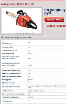

Вот моя пила, с которой свечу выкладывал. Оборотов тут даже больше

  24.01.2024 в 16:56, Алексей6903 сказал:
Раскрыть
Хорошая пилка.
