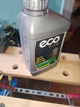

Поменял воздушный фильтр в косе Макита 2500.Решил снять глушитель заглянуть в окошко. Косе семь лет(работа конечно не частая 10-15 покосов в сезон порядка 8 соток). Из ремонтов пружина лопнула в сцепе, поменял, чутка чашку сточило, в запасе лежит, не менял, подшипник один в редукторе...
В общем снял глушак. Всю жизнь на масле  китайском  ECO 2M-21.
Замес 1:40,  больше норму не хочет этот Робин-Субару жрать с этим маслом, "густой" замес через фильтр хреново проходит, душится на оборотах, система фильтр ,сопун, карбюратор не даëт почему то, заставить можно конечно, к примеру с родного фильтра внешнюю оболочку, там еще внутрення мочалка остаëтся) снимаешь и кушает:) или крышку приоткрыть, но как я понял не нужно.
Картина такая, на днище поршня нагар есть конечно, окно по мне не засрано, где то в районе колечек(ка) чутка есть тоже.
По мне не смертельно.
И можно ли перейти на синтетику, без разбора и чисток? И есть ли смысл?
Замес 1:40
сколько масла съела за 7 лет?

5 часов назад, anton_77 сказал:
 Немного, четыре банки всего, даже меньше, еще пол банки наверное, с прошлого года осталось.

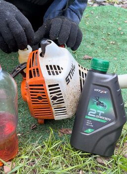

Попробуйте Vitex Garden 2T.
Минеральное моторное масло для двухтактных двигателей садовой техники. Предназначено для применения в бензопилах, триммерах, культиваторах, бензокосах, мотопомпах и др. Содержит специальный пакет присадок, обеспечивающий надежную защиту от коррозии. Гарантирует отличную смазку при высоких нагрузках. Поддерживает чистоту двигателя и снижает дымность. Значительно продлевает срок службы оборудования. Предварительно полностью смешивается с топливом. Пропорция смешивания должна соответствовать требованиям руководства по эксплуатации двигателя. Стандартной нормой, принятой для масел класса API TC, считается соотношение бензин к маслу 50:1.
Specifications: API TC, ISO-L-EGB, JASO FB.
Tekh.-list-Vitex-Garden-2T.pdf

5 часов назад, Informant Vitex сказал:
Tekh.-list-Vitex-Garden-2T.pdf 1 \u041c\u0431 · 0 скачиваний
Странно, почему не Vitex Drive 2T PIB?
страница 173, там честные масла, а ни эти самоделкины с придуманными допусками
