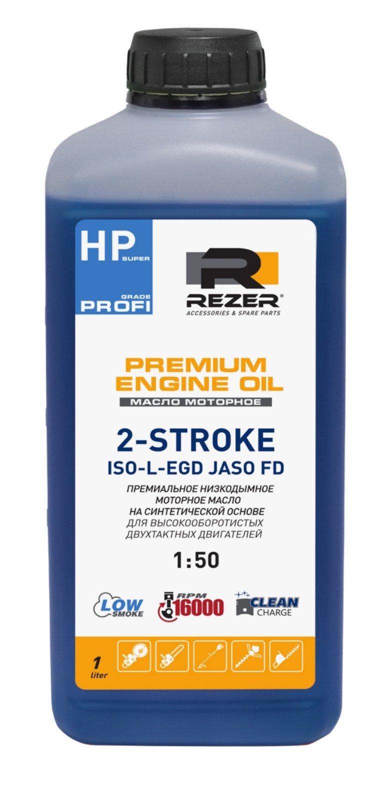

Всем привет! Сейчас перешёл на уралопт масло синтетику. Вроде неплохое. Кто нибудь ещё пользовался подобными? Интересно на сколько информация на этикетке соответствует действительности) Пока техника вроде чувствует себя неплохо. Мешаю для китайских триммеров и пил 1:40.

Слово Rezer режет...
Сдаётся мне это масло льют где-то под Пушкином. Ничего такого, просто мысли
14 часов назад, Dreamman сказал:

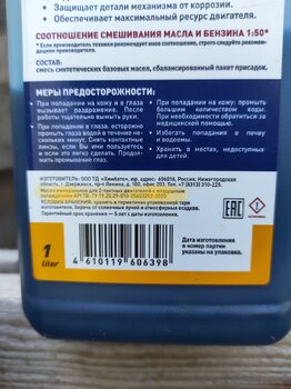

Там всё ещё интереснее. На минералке этого же производителя API TC аналогичная надпись...
4 часа назад, aleko41 сказал:
Что интересного в этой надписи ?
1 час назад, знаток сказал:
В составе смесь синтетических масел.
А в описание минеральное масло класс Api TB. Походу максимально возможное по дымности.
Короче импортозамещение во всей красе.

Есть надежда что это опечатка)) в целом то пока плохого не могу сказать про это масло, время только покажет. Израсходовал почти литр минерального этой же фирмы и почти половину синего) пока техника работает)
