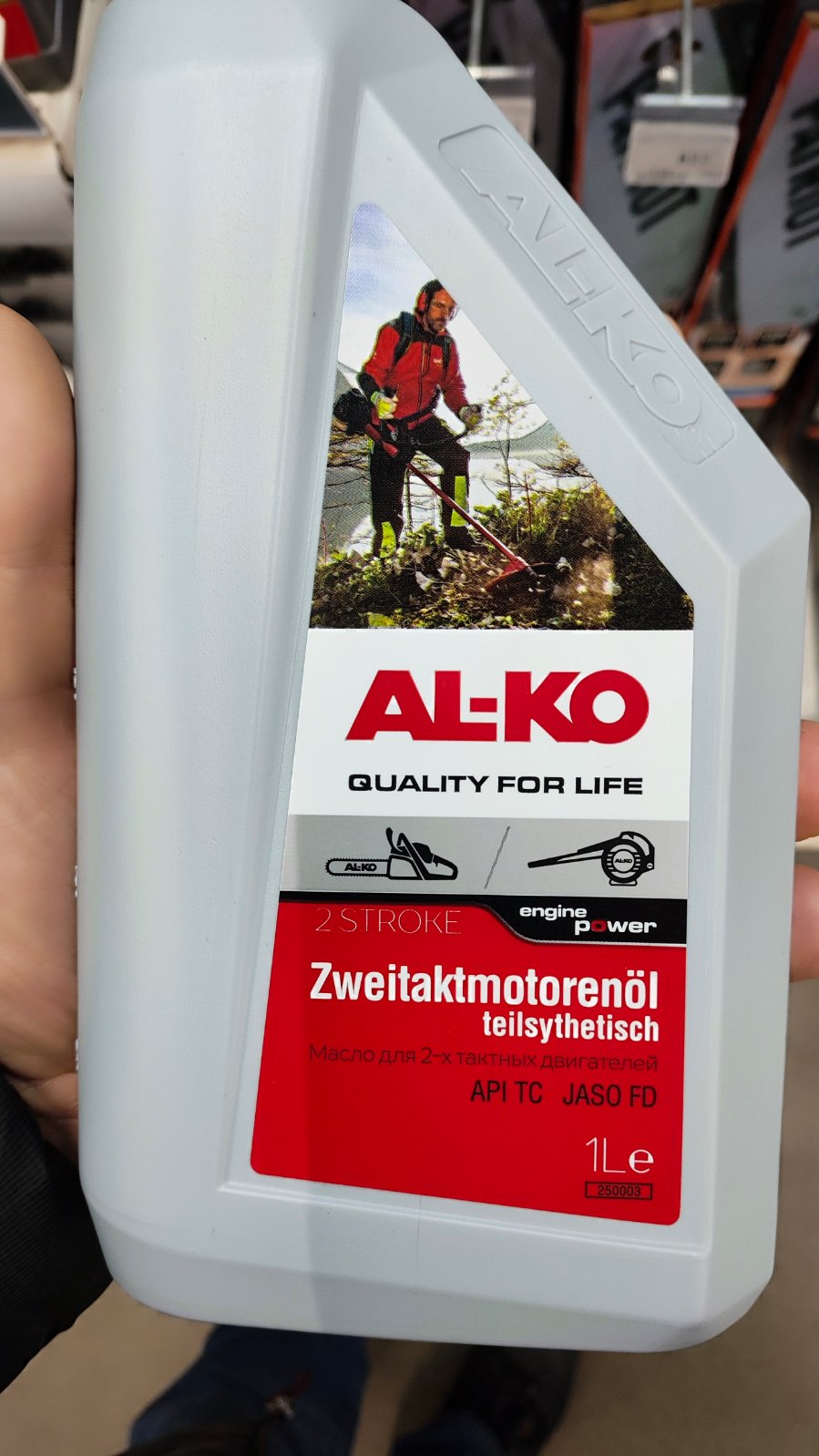

Масло для 2-х тактного двигателя триммера и бензопилы
Какому отдать предпочтение?
По API они делятся на 4 класса:
API-TA - Двухтактные двигатели мопедов, газонокосилок и соответствующих машин
API-TB - Маломощные мотоциклы, мотороллеры
API-ТС - Смазка для двухтактных двигателей, работающих на суше, также тогда, когда требуется класс API-TA и API-TB
API-TD - Смазка для двухтактных подвесных лодочных моторов
Есть еще классификация японских изготовителей двигателей JASO, в которой особое внимание уделяется небольшому дымообразованию. Классы JASО следующие: FA, FB и FC (в последнем самые высокие требования).
Сталкиваюсь с двумя подходами:
1. Подходит любое для двухтактных двигателей с воздушным охлаждением.
2. Подходит только специальное масло для садовой техники. Нельзя использовать масла для лодочных моторов и мотоциклов.
http://www.jalos.or.jp/onfile/pdf/2T_EV_LIST.pdf
Табличка в оригинале находиться здесь
