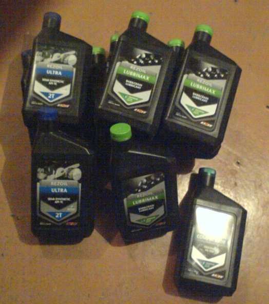

Производится у Дельфина в Пушкино, на канистре написано - ну и что?
Насчёт отзывов - мне лично пофиг, относительно давно пользуюсь маслом Rezoil для цепи бензопилы, и ещё люди в форуме - очень хорошо смазывает и липкое, тоже уже писал о нём
Теперь испробовал и 2T Rezoil Ultra, пока только в триммере - не дымит, практически не пахнет - если только изредка в нагруженных режимах и при перегазовках, запах не отвратный - в отличие, к примеру, от испробованного давно 2T Mannol - тоже писал о вонючести того масла...
А ещё пользуюсь маслом Rezoil для компрессора - доливал в прошлом году, когда авто антикорил - литрушка почти кончилась, купил ещё
Дабы не быть голословным и чтобы не сочли за рекламу, мои запасы масел Rezoil - 7 канистр для цепи, 3 шт. 2Т и 1 шт. для компрессора, извиняюсь за качество фото - старым мобильником в кухне

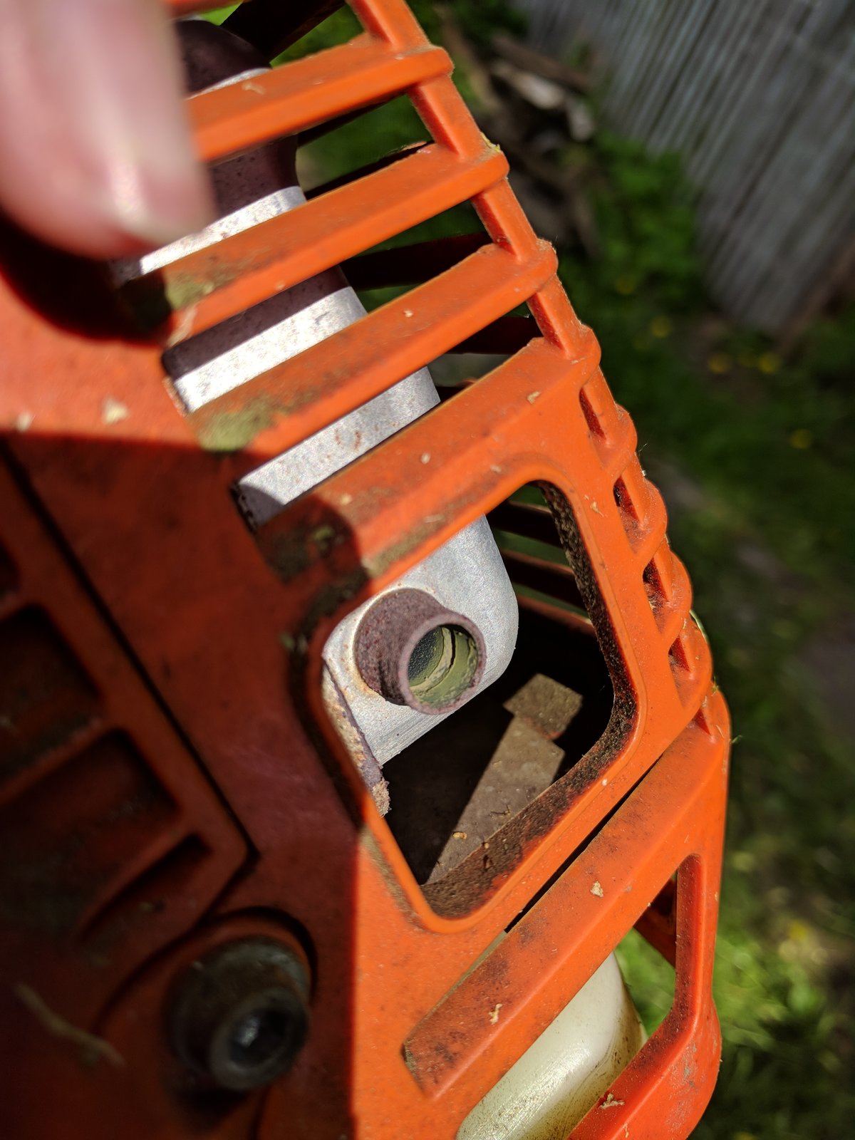

вроде как третий сезон косе(эхо 330). только на 95 бензе и п/с масле эхо, 1:50(но всегда с погрешностью в сторону 1:40).использую толи третью толи четвертую литровую канистру масла.по мне так всё чисто, немного нагара есть только в камере сгорания (видна черная полоска на стенке цилиндра высотой ~2 мм). поршень чистый.свечу не менял.
(желтоватый оттенок от купперовской присадки, добавляю со второго литра масла).

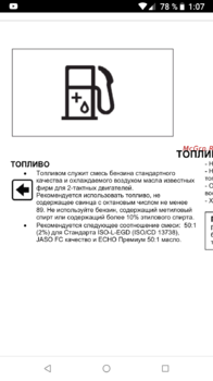

А в мануале как прописано - 92 и выше, или как-то иначе?
  02.06.2018 в 19:36, Paulson сказал:
Раскрыть
мануал что то не найти... в городе ещё поищу(вроде как минимум 92 рекомендован был).
но помню что даже не видя документов мне все хором категорично 92 советовали. мол 95 у нас такое г., что даже у кого то резинки в карбюраторе разъедало...при этом я  95 уже лет 10 в машины заливаю и проблем то связанных с топливом не было...поэтому стал 95 лить.
нашёл мануал в инете:
  03.06.2018 в 08:36, dydezzz сказал:
Раскрыть
Этот 89ый американский бензин это наш 95ый.  У них другие методы измерения октанового числа. Точнее хитрая система среднего арифметического между исследовательским и моторным методом. В общем 89ый это 95ый :).
