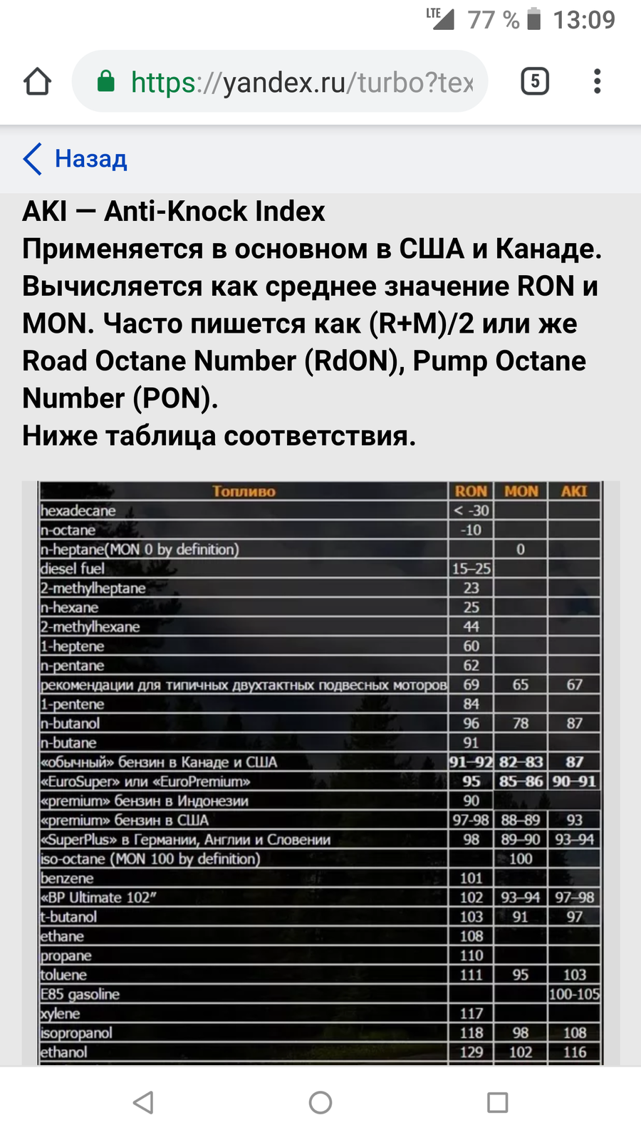

в инструкции на английском есть упоминание о r+m/2, правда скобки не там стят).
тогда получается что на наш манер это ~94 бензин или я не так понял?

я о том что в инструкции имеется ввиду минимум наш 92 а не 95 :)
что не отменяет использование 95, так как он входит в понятие "не ниже 92" :)
Уже писал по поводу 92/95 в этой или в другой теме - есть мануалы, где "жёстко" указан только 92 - и никаких "не ниже"
Вот в таких случаях я бы 95 лить поостерёгся...

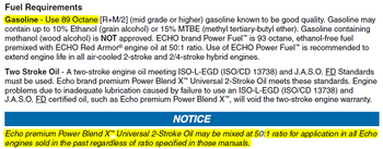

добрался до официального японского сайта ECHO , там тоже нет таких косилок как у нас, и вообще большинство тримеров уже на литиевых аккумуляторах :) Нашел всё таки какой то 330-й тример, правда он синего цвета а не оранжевого. Скачал к нему инструкцию на японском.  Вот что написано в разделе про топливо:
この製品に使用する燃料は、レギュラーガソリンと2サイクルエンジンオイルを混合した「混合燃料」です。
アルコール混入燃料はゴム製部品の劣化を早めるので、使用しないでください。
Гугл это перевел как:
Топливом, используемым для этого продукта, является «смешанное топливо», которое представляет собой смесь обычного бензина и двухтактного моторного масла.
Алкогольное топливо ускоряет износ резиновых деталей, поэтому, пожалуйста, не используйте.
Что всё таки наталкивает на мысль о том что они имеют ввиду обычный  92-й бензин а не премиум 95-100 :)
