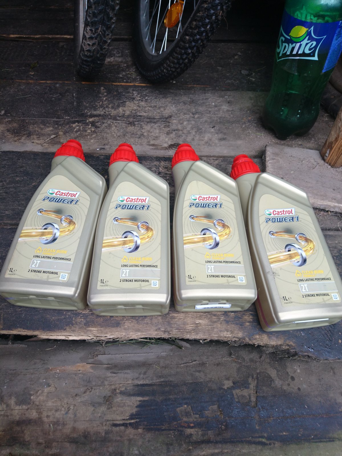

прикупил кастрола прозапас , к имеющемуся эхо.
в следующем году на нём косу погоняю, посмотрим на чистоту в сравнении.
по маркировке разлив вроде 17 года, а банки отлиты несколько лет назад.

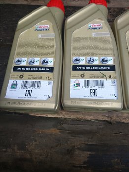

3 часа назад, Евген62 сказал:
Подскажите, что за зверь АПИ ТС+??? Или не заморачиваться???

Меня этот "+" интересует, или отличия не большие???
Только что, Евген62 сказал:
C8YbXAXb.pngМеня это в частности интересует....
предположу что это +- одно и тоже.
есть допуск FD , если он реальный, то я бы дальше не парился.
21 час назад, dydezzz сказал:
