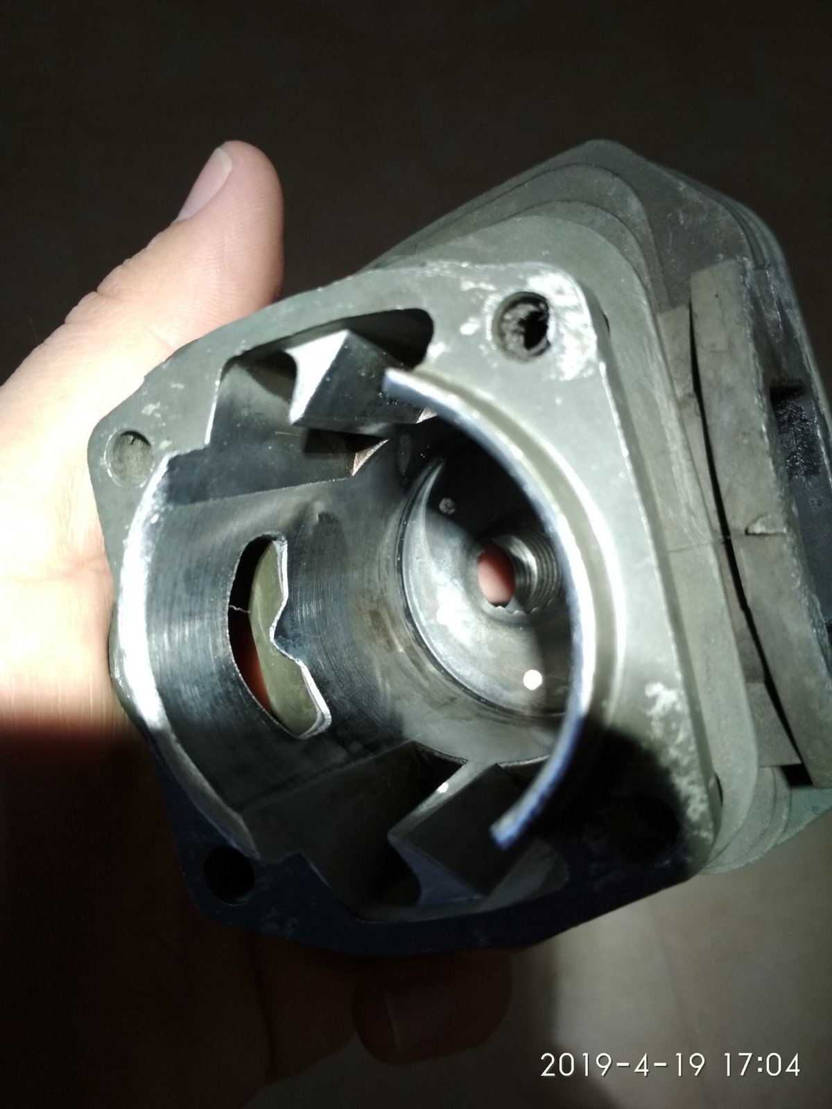

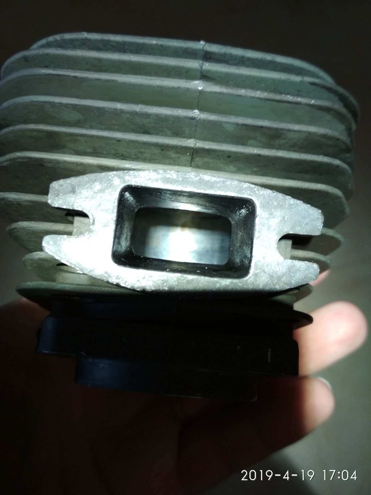

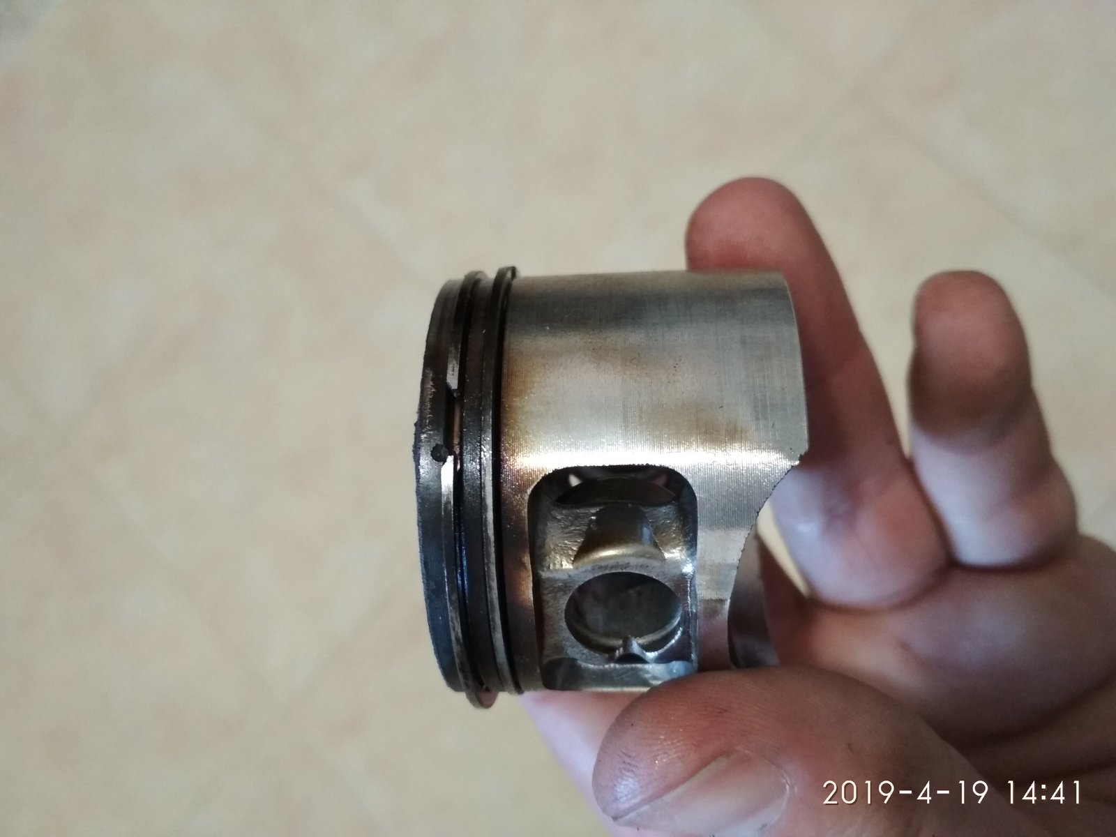

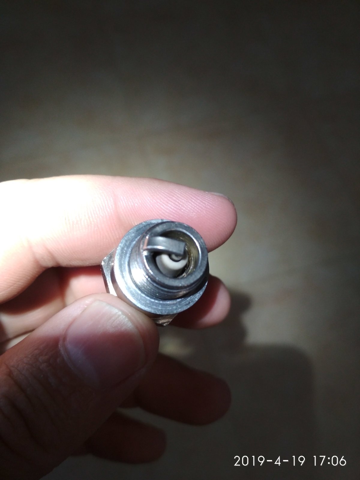

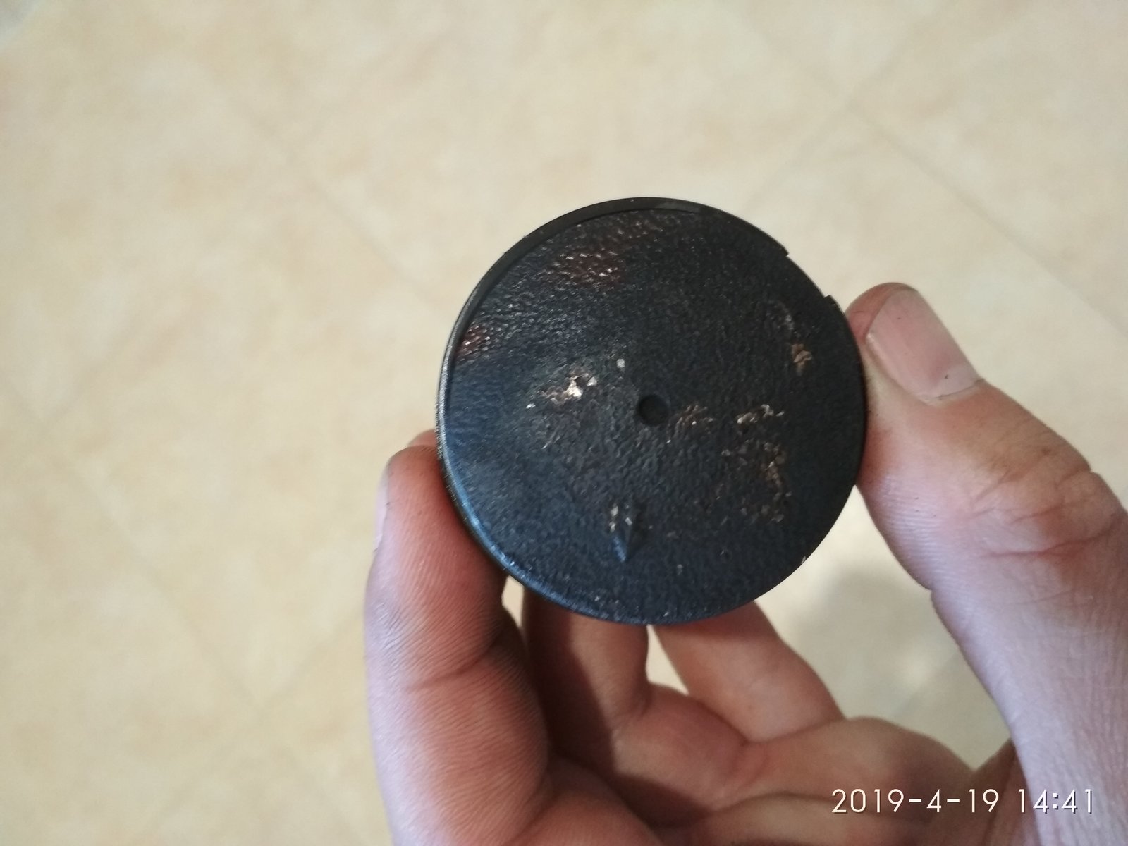

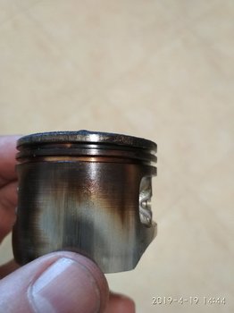

dydezzz у меня вся техника-дешманский китай, она не выдержит длительной работы на такой концентрации-это проверено опытно. Но исходя из того, что при концентрации 1:36 на нашем бензине, чистящий эффект снизился по сравнению со смесью 1:25, то на смеси 1:50 чище точно не будет, разве что вы раздобудете специально очищенный бензин из Европы или готовую 2т смесь-но это утопия.

dydezzz бензин после ЧП на нефтепроводе стал хуже что 95, что 92 по крайней мере на тот момент, когда покупал (2 недели после инцидента) об этом говорит тот факт, что свеча на ультре стала грязнее чем год назад-не критично, но всеже хуже. Когда мне говорят про 5, 10 лет -все  зависит от того, как эксплуатировался инструмент: например я те 28 литров бенза сжег за 4 дня работы , мой сосед с аналогичной пилой сжигает 10 литров за год, а какой-нибудь арборист вообще не выпускает пилу из рук на протяжении года. И да, различные масла при различных концентрациях показывают различные результаты, но тенденция одна: при меньшей концентрации масла и при худшем качестве топлива наблюдается увеличение количества нагара, что однако не означает что концентрация 1:50 плоха-нет, она необходима и достаточна для работы того двигателя, который рассчитан на эту концентрацию смеси. Мой "китаец" рассчитан на работу смеси в пропорции от 1:25 до 1:40 (при более качественном масле). И конечно синтетика оставляет двигатель чистым что при концентрации 1:25 что при 1:50, полусинтетика заметно хуже, а минералка еще где-то на 30% хуже полусинтетики, но даже при использовании минералки потребуется довольно много моточасов прежде чем возникнет необходимость в чистке цпг. Я на данный момент набил руку по разборке и сборке китайцев,  поэтому для меня нагар от минералки не страшен(максимум пару часов на полную чистку),чего нельзя сказать например о тех, кто работает например на хускварне 3120хр
