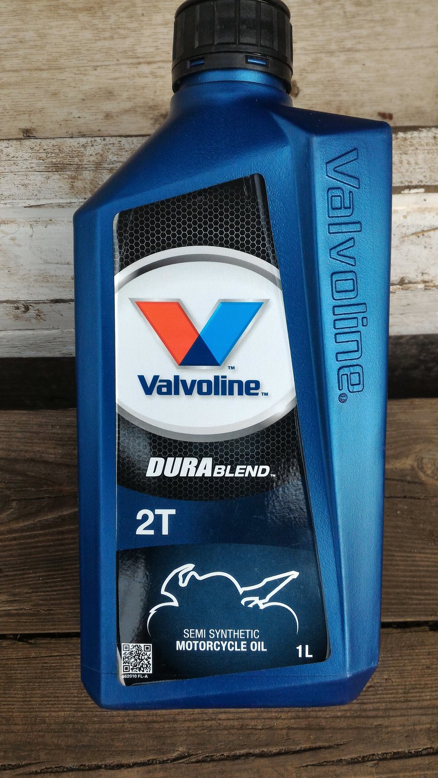

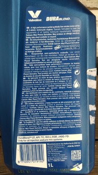

А что скажет гуру про это масло? может в этом масле есть стабилизатор топлива?
