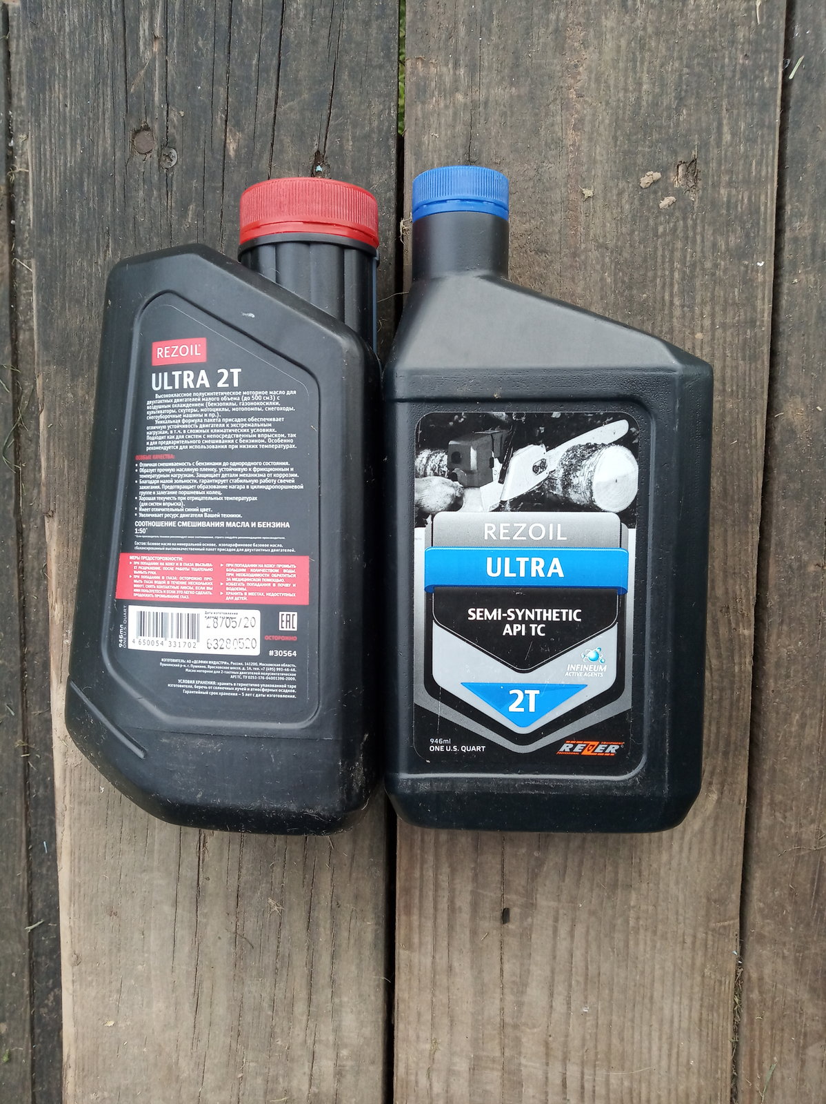

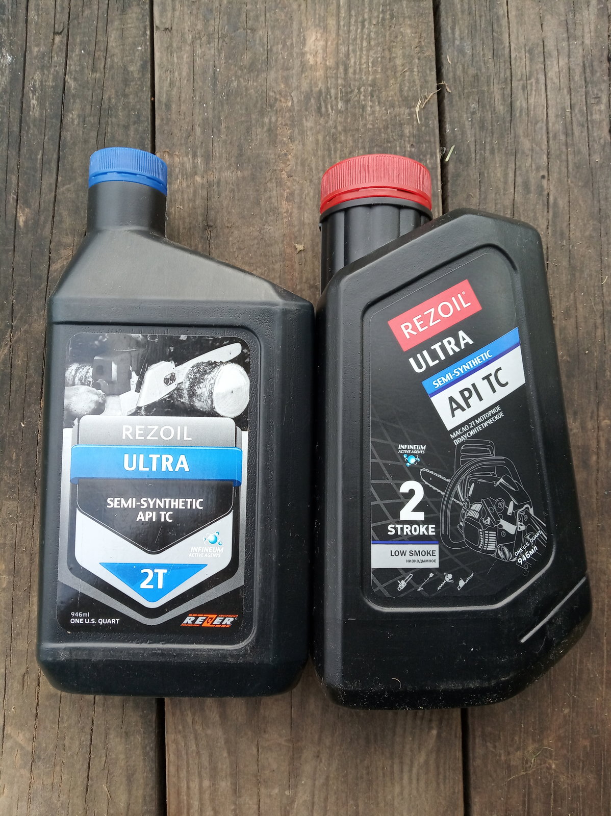

У Rezoil поменялся дизайн канистр 2Т масел, разных
Себе покупал Ультру в новой канистре, которая с красными элементами, с синими - прежняя
Кроме канистр, остальное всё то же самое

  19.07.2020 в 12:14, Paulson сказал:
IMG_20200718_191442.thumb.jpg.4320517ae032282292692b39d5eb106e.jpg  IMG_20200718_191719.thumb.jpg.9098e6d107d27a30c813ce8039db1bf3.jpg

  19.07.2020 в 21:26, Zet сказал:
У них была удобная канистра с дозатором.
Раскрыть
Про эту не знаю, изменили или нет, никогда не пользовался
Судя по новому дизайну этикетки - на фото свежий вариант
