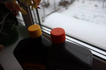

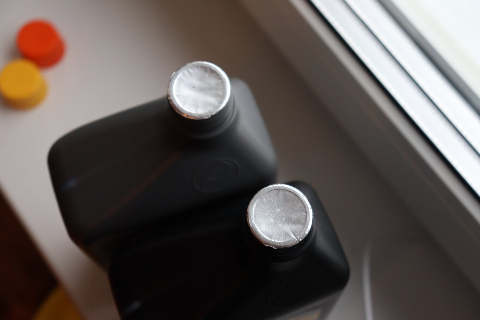

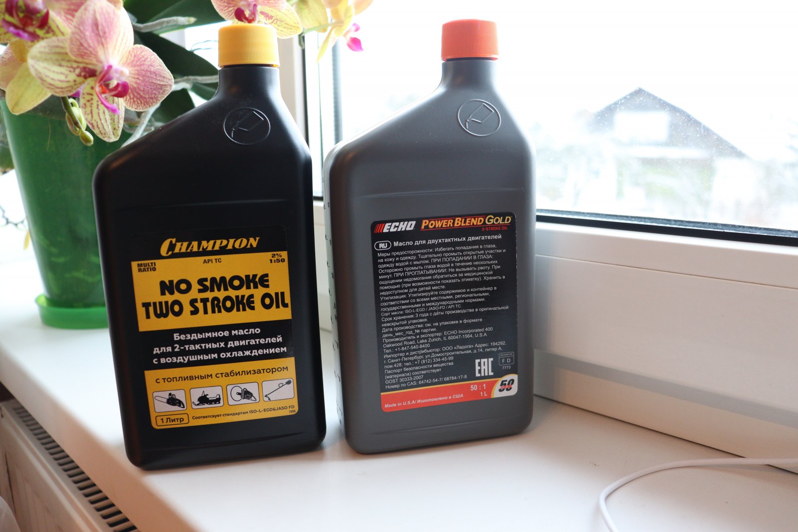

Купил недавно полусинтетику champion за 450р. Сравнил упаковку с эховским маслом за 700р. Разницы никакой, оба сделаны в сша, хотя штрих код на эховском масле стоит японский. Что скажете? Оба масла подделки? Или просто разливают все на одном заводе?
Изменено пользователем leorog
Про подделку не скажу, не знаю...Но этот чемпион меня напрягал в плане дымности...И то, что они выпущены в сшп - у меня большие сомнения... И на одном заводе - тоже не факт: тара одинаковая, да... По аналогии с моторным маслом - любой пендосовский Мобил стОит у нас дороже гейропского, ибо его тупо везти дальше! Я решил не заниматься экскрементами, взять масло проверенного производителя (Валволайн - пусть и по 650 р) и не морщить лоб и спать спокойно...
Вполне возможно,что и на одном заводе делают,потому что ни Эхо ни Чемпион сами масла не производят.Про подделку-вряд ли,ибо бренды не очень то они и ходовые,что бы их подделывать.Сам какое то время пользовал масло Эхо,потом перешёл на штилевскую синтетику ультра.Тоже думал,что и ультра на одном заводе,что и эховское производится,потому как с виду оба масла абсолютно одинаковы по цвету и консистенции,но штилевское вообще не дымит,а эховское немного бывает дымит,пока мотор полностью не прогреется.Но возможно и штилевское на том же заводе делают,но просто оно полностью синтетическое,потому и не дымит.Где то краем уха слышал,что штилевское и хускварновское на Дивиноле варят,но это не точно.Почему бы и чемпионовское с эховским там же не варить на евро-российский рынок,ведь из фатерланда ближе и дешевле масло везти,как справедливо заметил предыдущий оратор.
