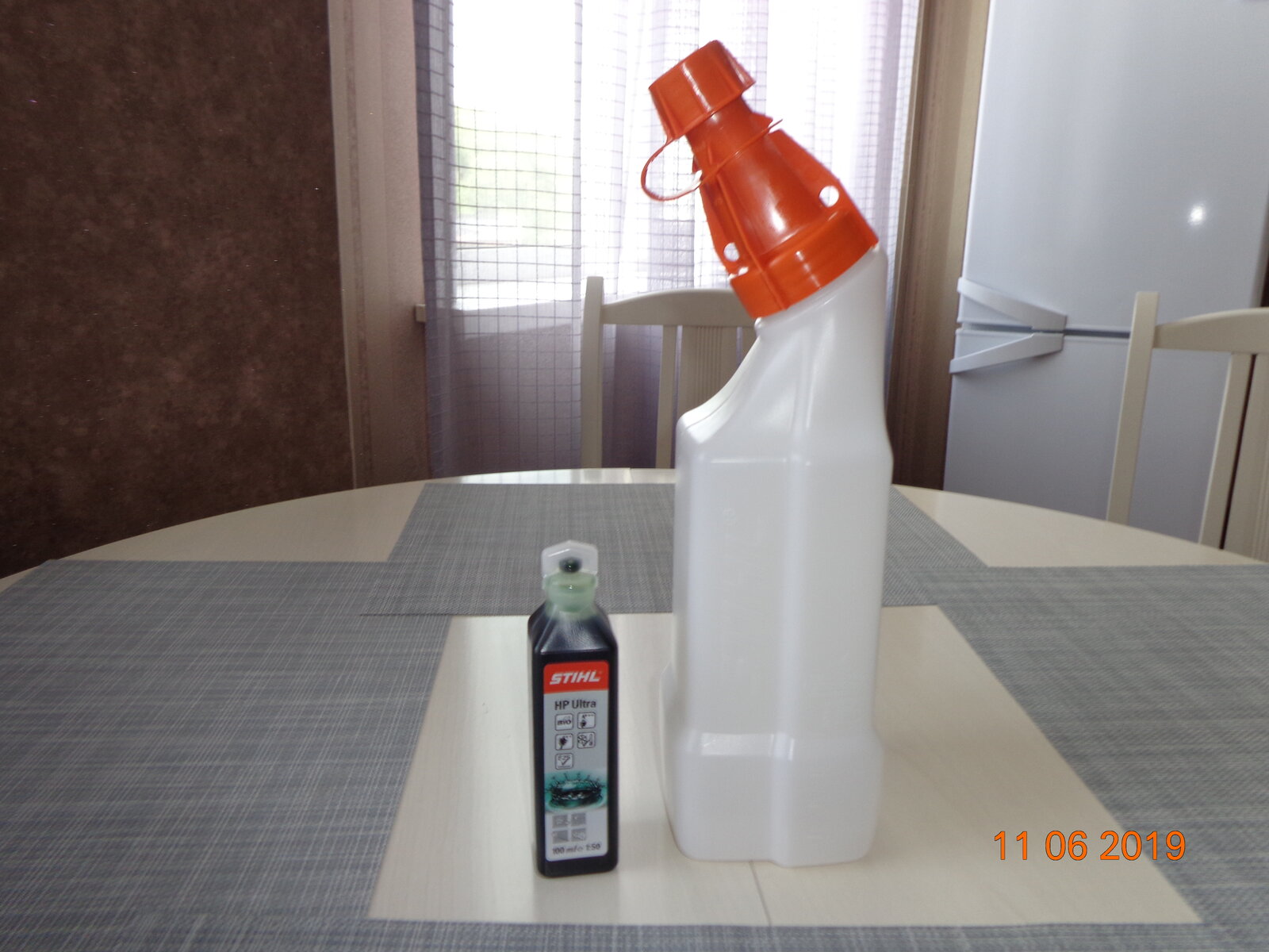

Не пыль- деньги, но я готов их заплатить для того, что бы использовать в дорогостоящей для меня 2-т мотокосе Штиль FS 250. В бензопиле, которая нужна иногда. Люблю свой инструмент. За сезон три 100-гр бутылька мне за глаза, литруха на несколько лет не нужна.

Вообще-то, это масло для любителей окружающей среды. К трепетному отношению к инструменту они имеет опосредованное отношение. С другой стороны, редиска на соседней грядке будет экологичнее. Если любите инструмент, то лейте Echo, или Stihl HP Super, если где остался с былых времен.
