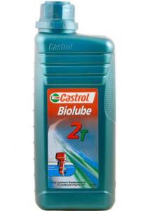

Это для водоохлаждаемых 2Т движков. Дело в том, что данный стандарт разработан для недопущения загрязнения реки токсичным выхлопом (лодочные движки выводят выхлоп в воду). Соответственно масла биоразлагаемые и по отзывам в бОльшей степени состоят из масел растительного происхождения. Температуру 70-80 градусов такое масло выдержит, а вот температуру 2Т двигателя воздушного охлаждения в 140-170 градусов нет - закоксовывается в картере.
В общем ни в коем случае нельзя лить TCW3 в движки воздушного охлаждения. Вот те, что подходят для триммера или косы, бензопилы в лодочный движок очень даже хорошо.
З.Ы. А не в Италии масло разлито?
Перефразирую Гайдара(Аркадия): Всё так, да не так. Те масла для ПЛМ, которые "для недопущения загрязнения реки токсичным выхлопом" имеют крупную надпись BIO. Как пример:
