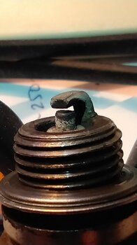

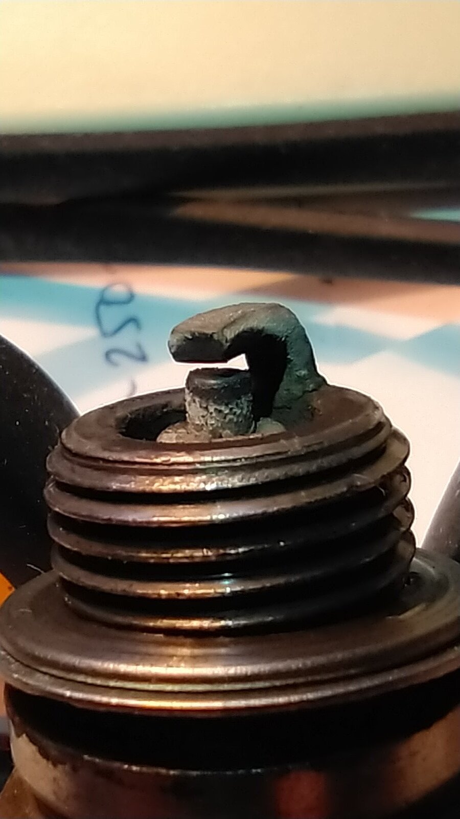

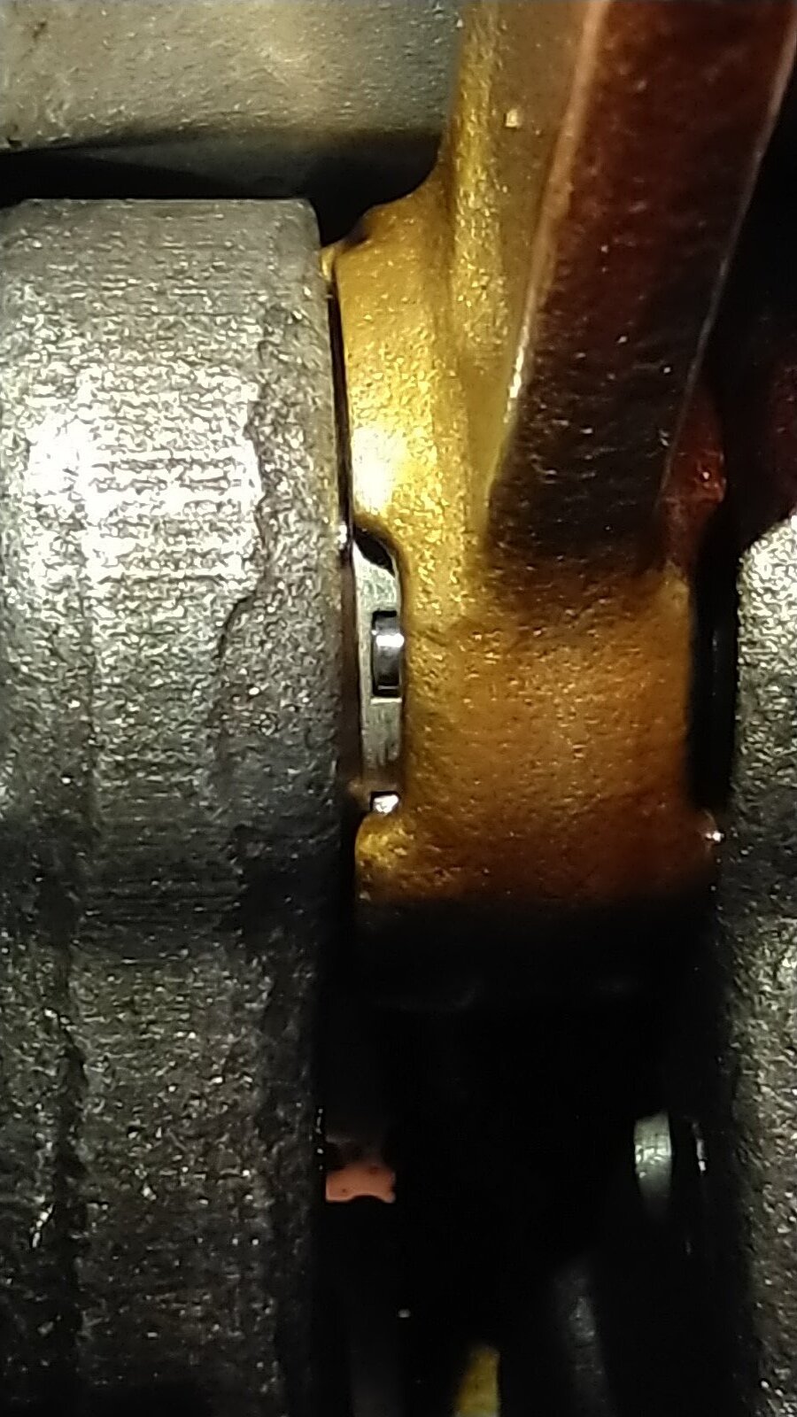

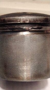

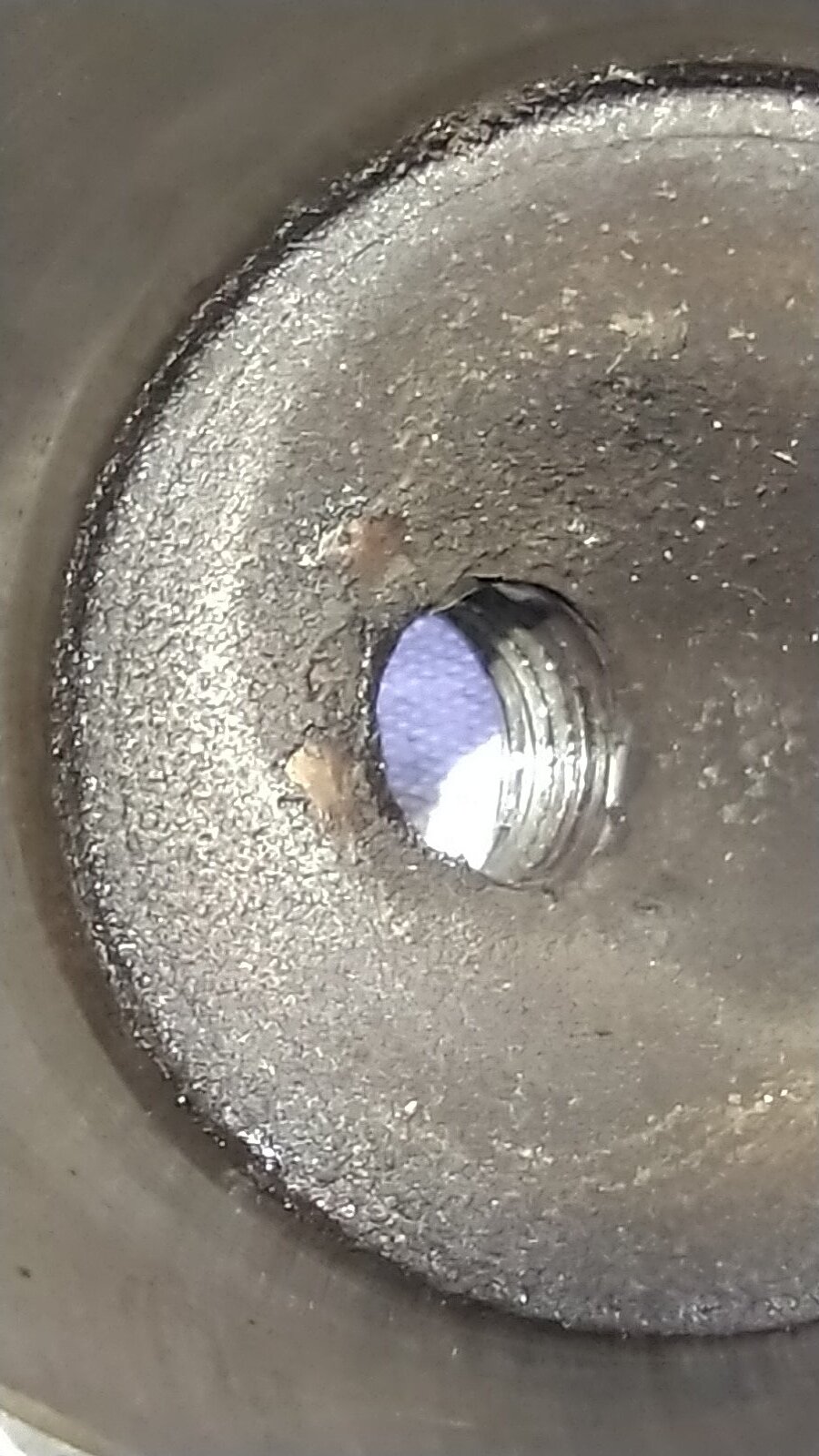

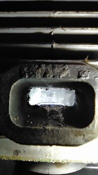

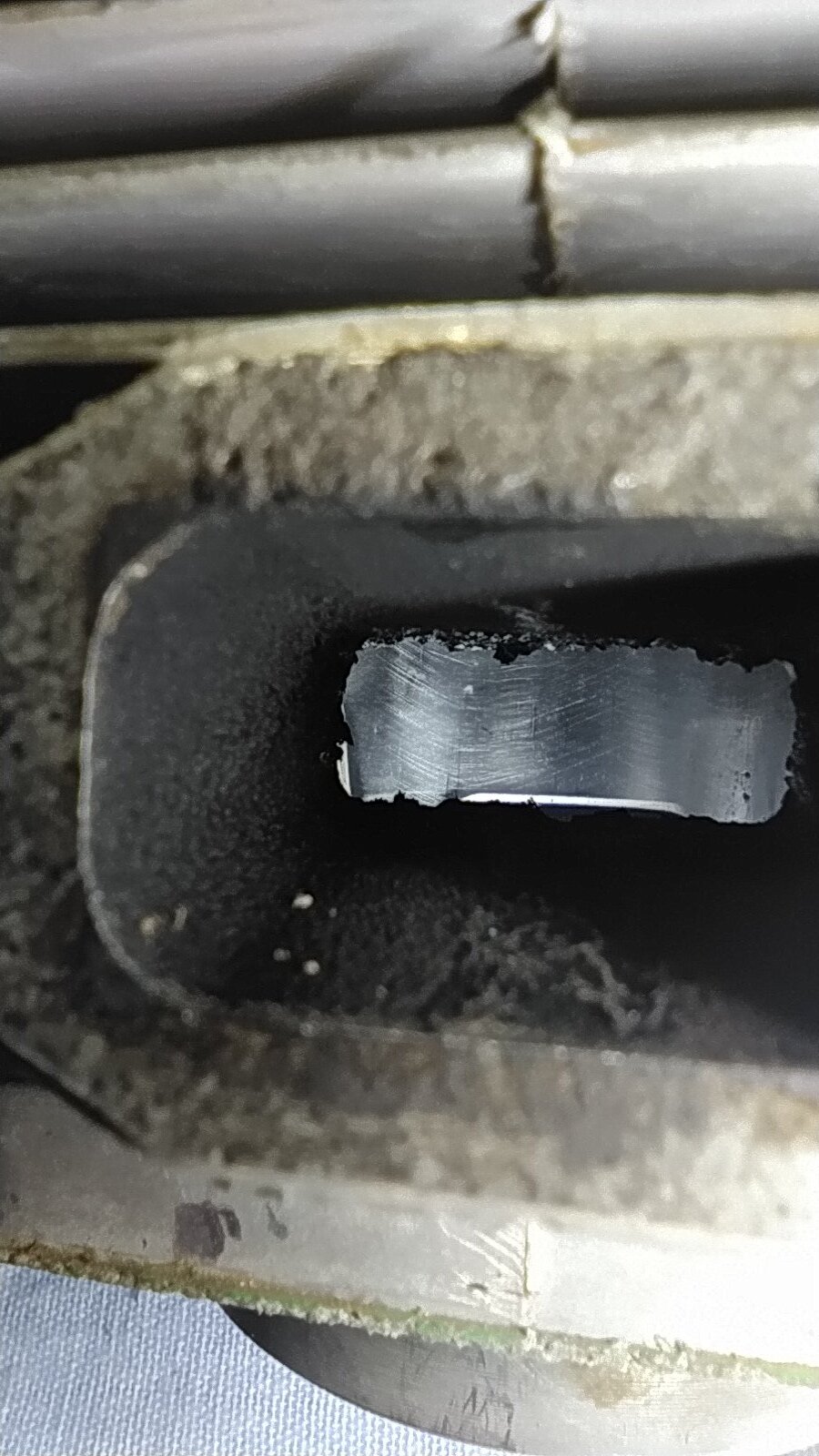

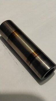

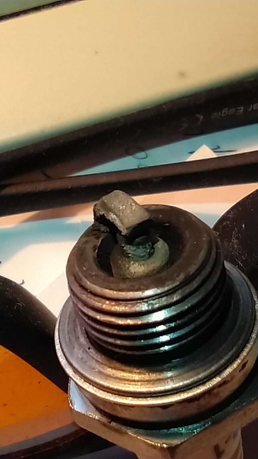

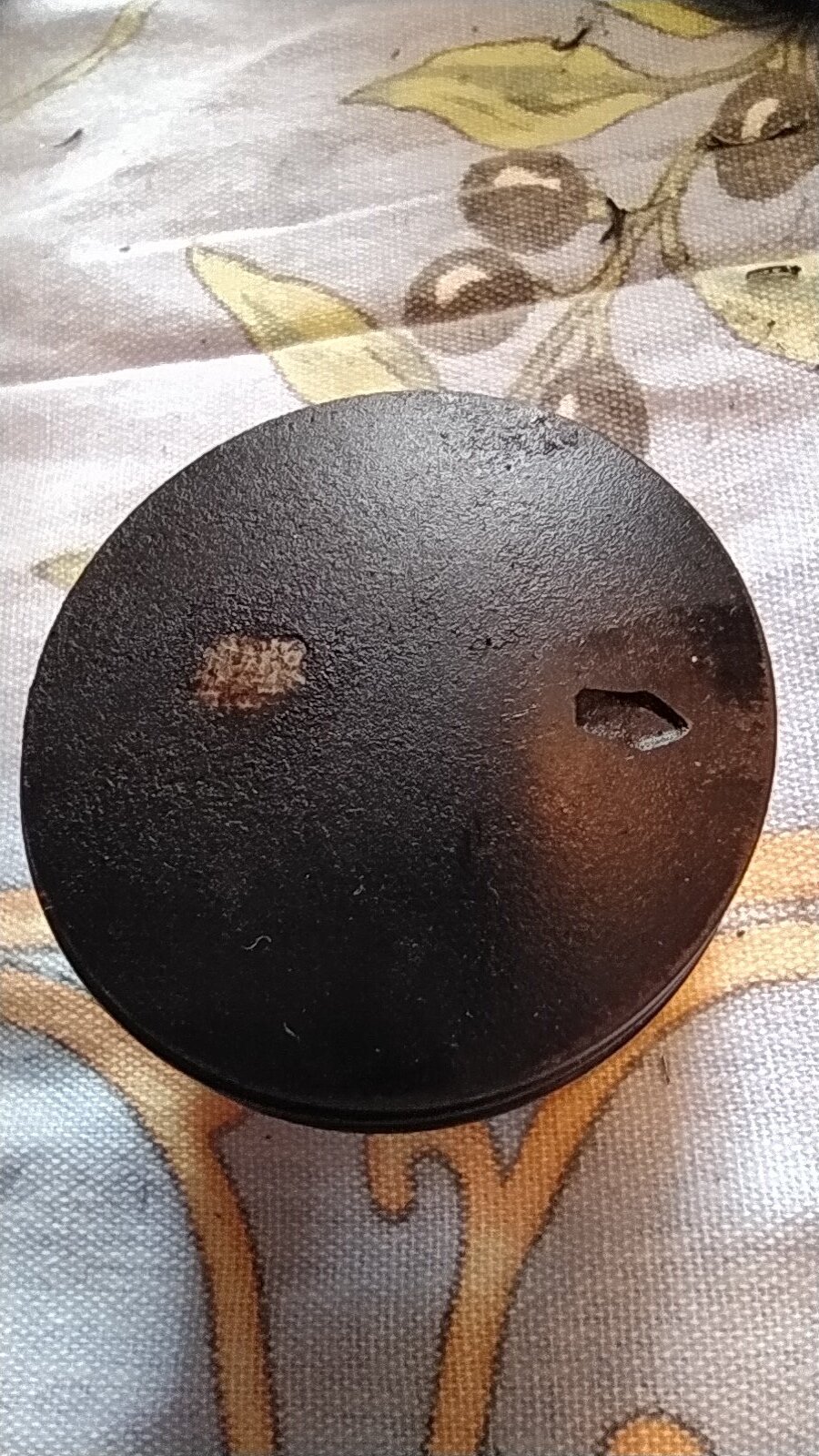

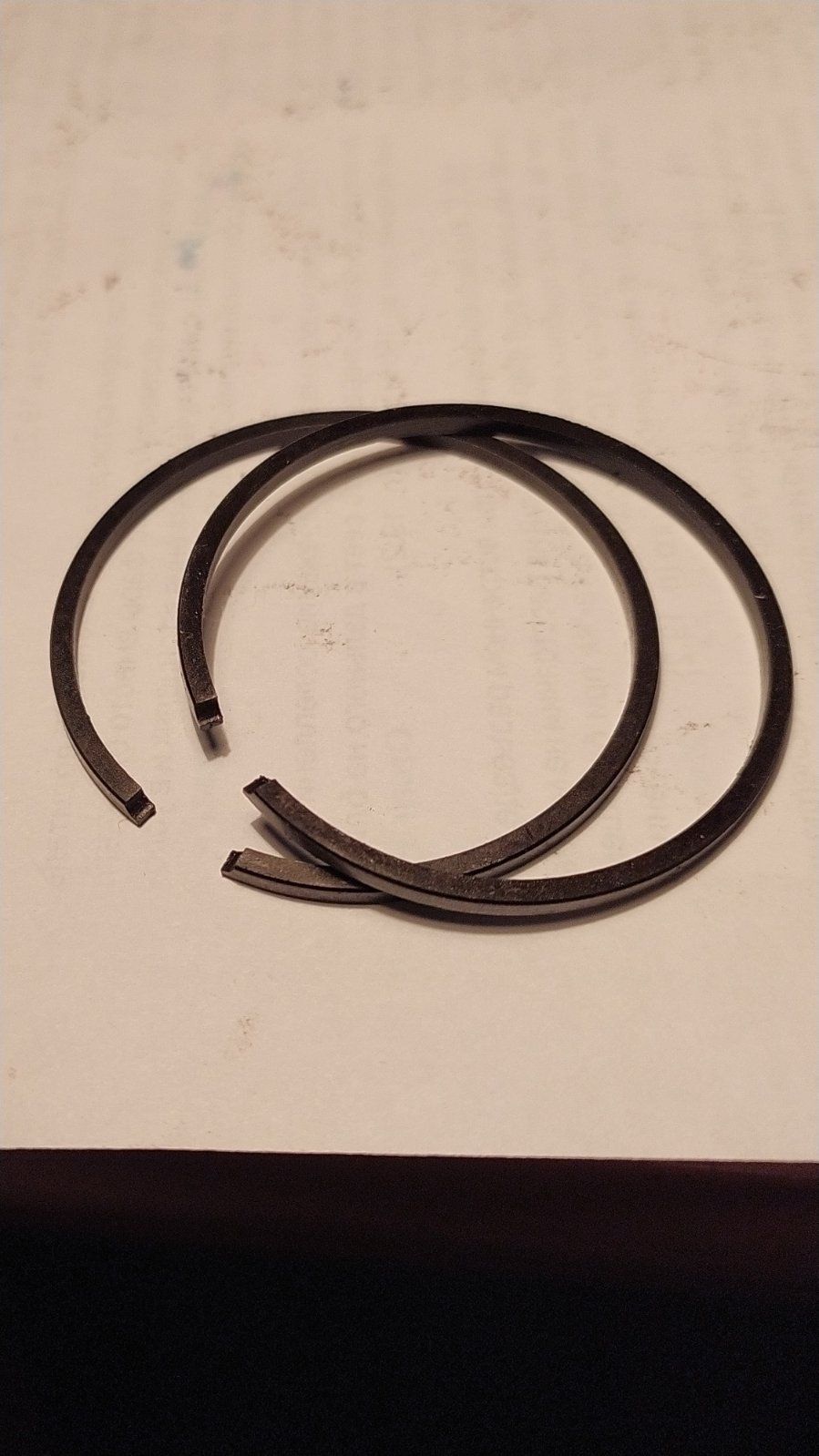

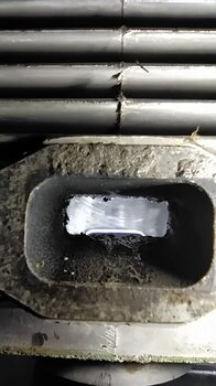

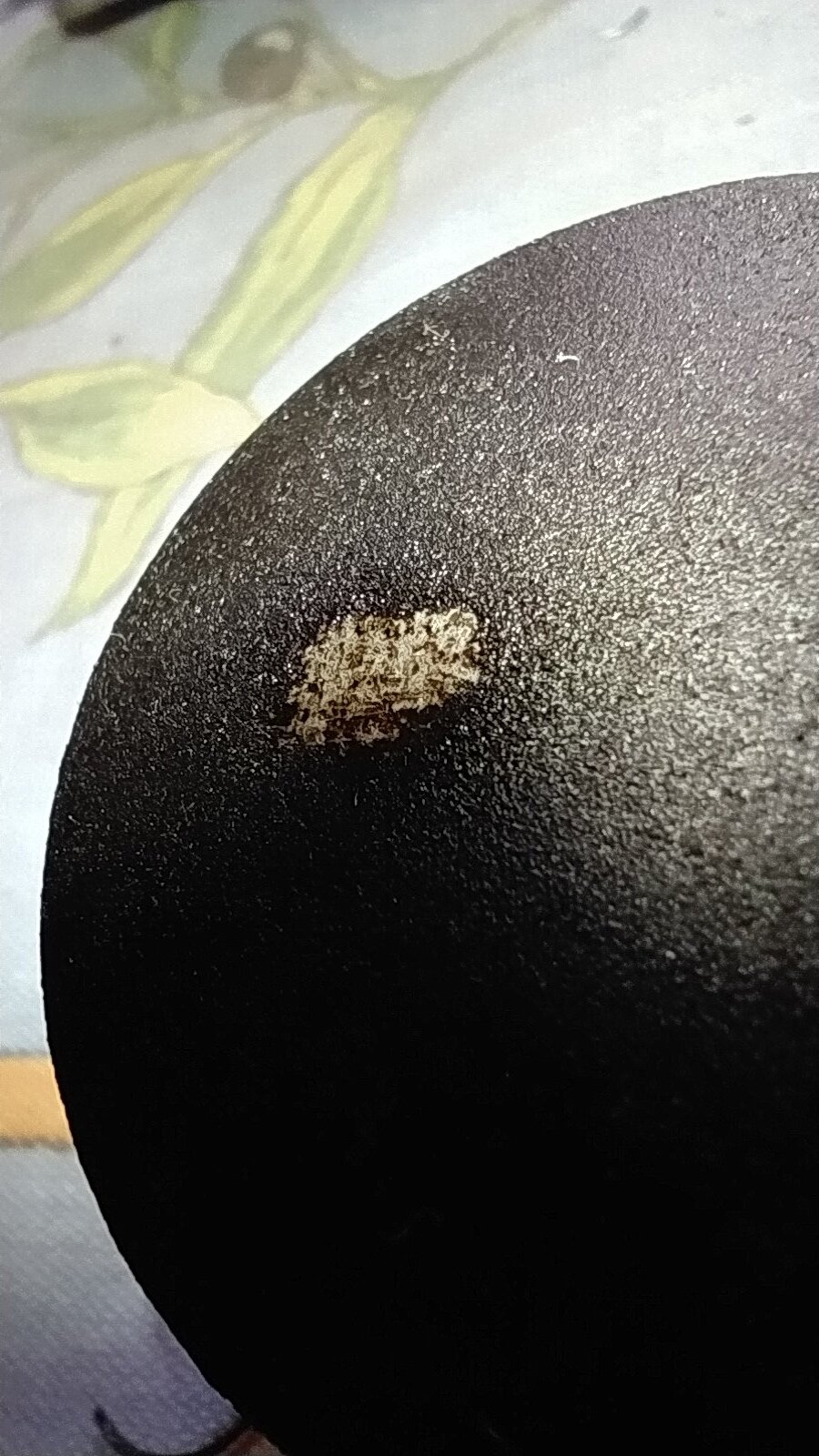

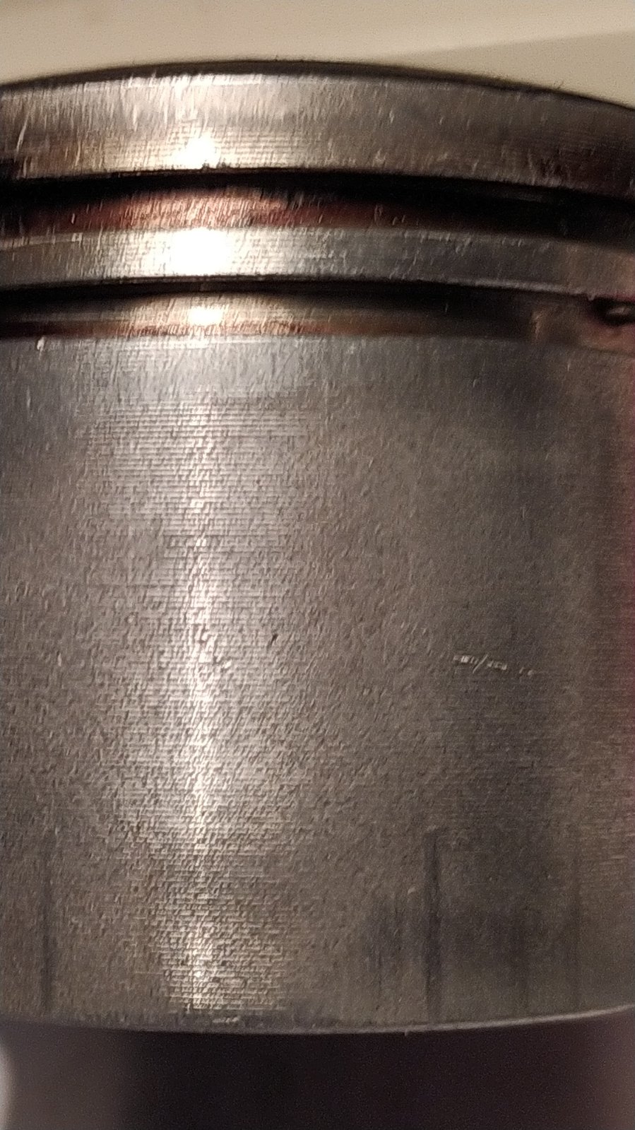

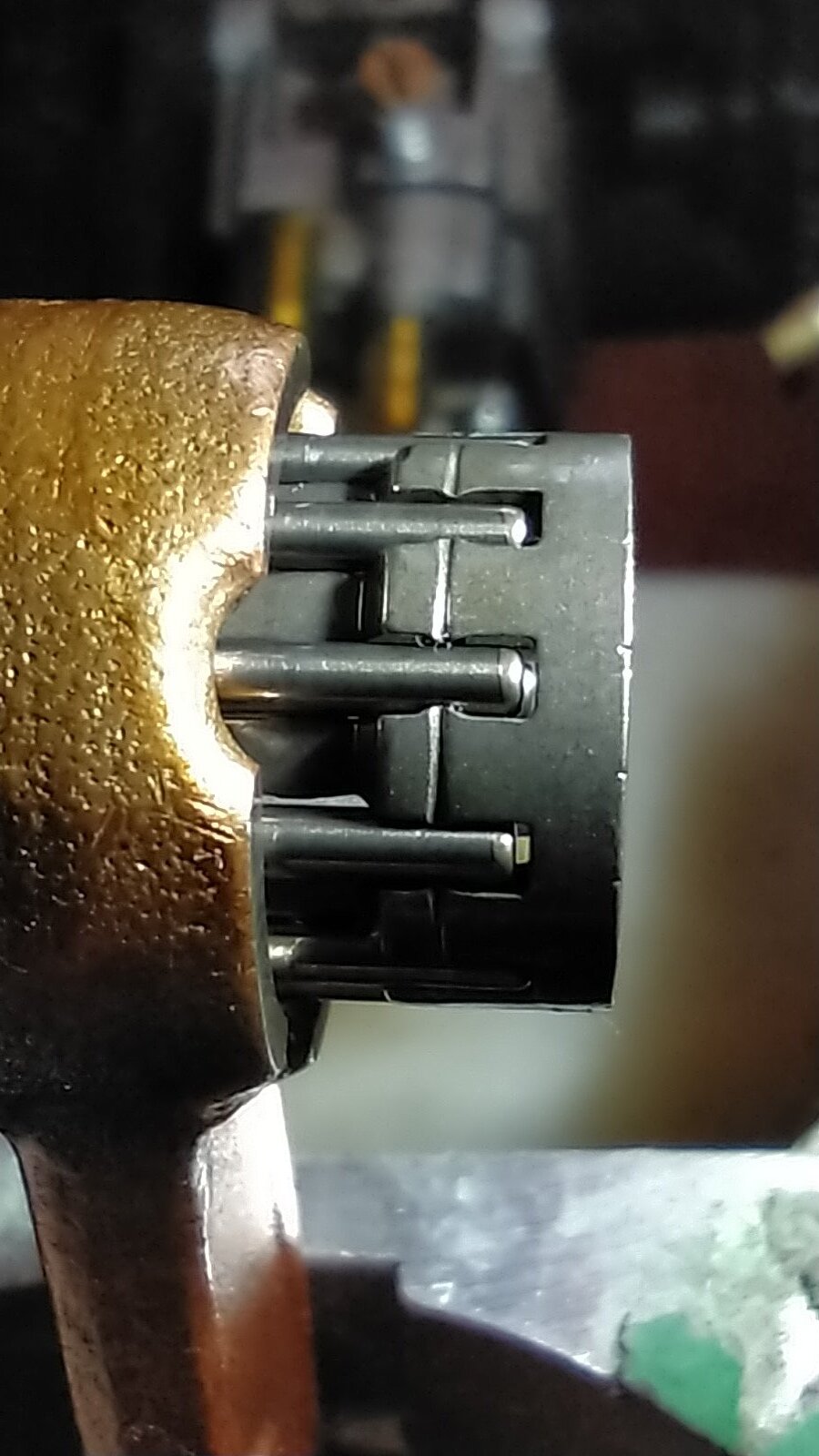

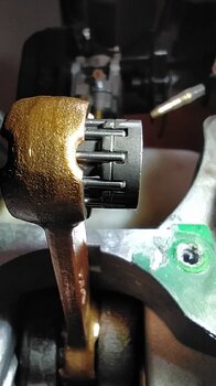

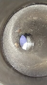

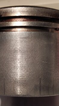

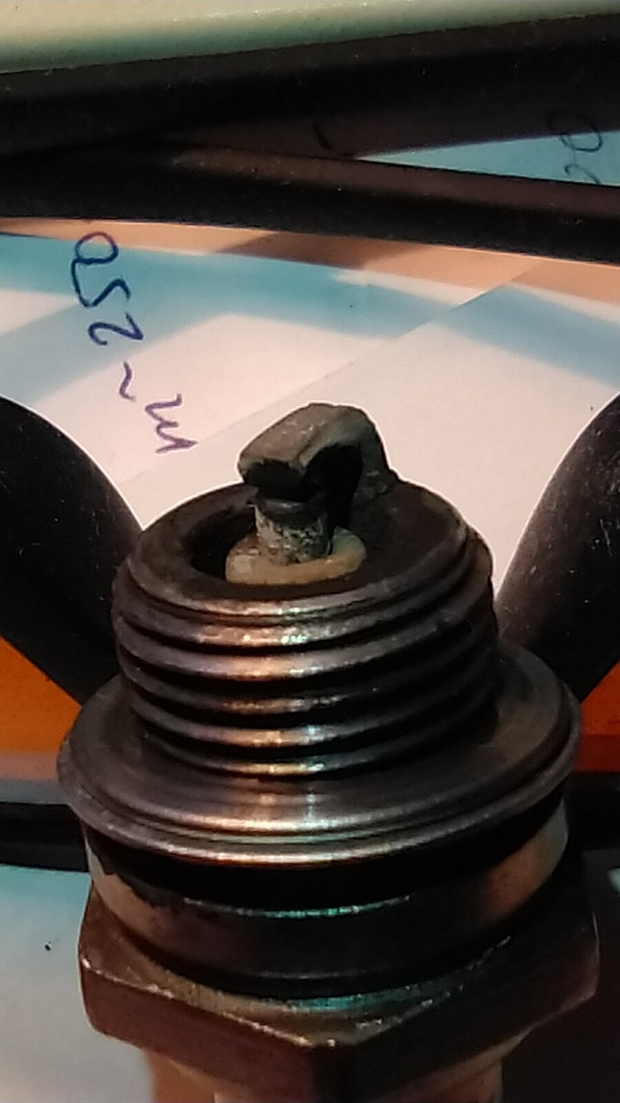

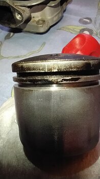

Для наглядности: почему не стоит применять 4Т масло в 2Т двигателях.(фотографии личные).
В эксперименте участвовали бензокоса Хутер 52куб. и масло Шелл ультра 0W-40 в пропорции 1/40-1/33.
Если коротко , то нафиг оно нужно 4Т масло в 2Т моторе .
 Если подробно : Каленвал, подшипники, в том числе нижний игольчатый как "сыр в масле катаются"
поршень масленый , масла хватает это хорошо.
Верхний игольчатый выглядит неплохо , следов перегрева на нем не видно , но смущает то, что на втулке
есть "натертости" , и торцы втулки темнофеолетового цвета как-будто перегрев был.
Нагар сильный, выпускное окно начало заростать от ~ 300мл масла, нагар твердый если попадет
в поршневую возможен задир.
Так себя ведет неплохое синтетическое 4Т масло.
 П/С возможно так отработали присадки(фосфор, цинк, кальций) в масле, которых по сравнению
с 2Т маслом "очень много".
Да и сульфатная зольность у Шелла 1,1% по сравнению с 2Т маслом в 10 раз (FC/FD зольность не
более 0,12% )
anton_77 эксперимент зряшный, издевательство над инструментом, считаю - и так ясно, что у 2Т и 4Т состав разный из-за разного предназначения - отсюда и вытекают всякие траблы
Ты бы ещё попробовал в мотор авто 2Т масло залить и поездить...
7 часов назад, Paulson сказал:
На что не пойдешь ради науки.
В эксперименте могла-бы погибнуть поршневая, стоимость поршневой на китайский двигатель не такая и
большая(1000р-1200р) по сравнению с "фирмой".
На данный момент поршневая отмыта демиксидом и ждет установки.
