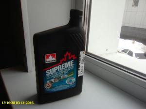

Я перешел на Квакер стейт, понравилась и работа и выхлоп, и цена. Для мотоблока взял его же w40.
Изменено пользователем Grimsbi
  09.10.2016 в 20:39, Grimsbi сказал:
А какое рекомендуется? не 30-ка ли? что за мотор в мотоблоке?
Плюсану. Много разных сжёг, Квейкер лучший.
