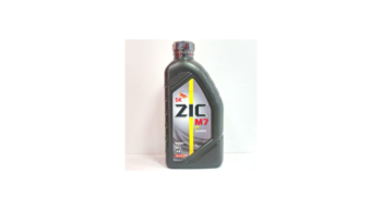

Что с этим маслом не так ? Особенно в плане цены подозрительно - в районе 400 руб
Здесь оно есть http://www.jalos.or.jp/onfile/pdf/2T_EV_LIST.pdf позиция 404 , честный JASO FD , плюс API TC
Zic m7 2t арт. 137213
5 часов назад, DRON 33 сказал:
И что? у меня в Емексе 327 руб, полусинтетика
Цитата
   Масло для мотоциклов ZIC M7 2T
Синтетическое моторное масло для применения в 2-х тактных двигателях мототехники с раздельной и смешанной системой смазки. Изготовлено на основе собственного синтетического базового масла YUBASE.
   Предназначено для использования в качестве растворяемого смазывающего компонента в топливе 2-тактных бензиновых двигателей различного типа, в т.ч.: снегоходы, скутеры, газонокосилки, бензопилы и снегоуборочные машины.
   Допуски и спецификации:
API TC
JASO FC
TISI
