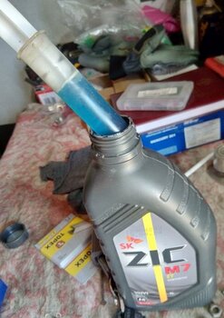

Champion Jaso FD неплохое. Про это масло на https://www.forumhouse.ru/ неплохо отзывались.
  23.05.2021 в 22:10, DRON 33 сказал:
JASO FD , плюс API TC
Zic m7 2t арт. 137213
Раскрыть
Интересно, оно с красителем? Мне 378₽ автодок выдает.
  24.05.2021 в 06:41, движенец сказал:
Раскрыть
да, синий
