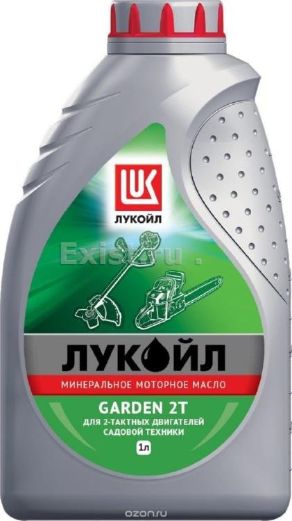

  24.05.2021 в 20:06, DRON 33 сказал:
Как эта минералка могла попасть в FD ?
Раскрыть
а кто сказал что это минералка?
  25.05.2021 в 06:47, BECHA сказал:
Раскрыть
А в простом Лук 2Т точно минералка.  Махровейшая. :D
BECHA так на канистре прям так и написано - минеральное моторное масло
  25.05.2021 в 07:18, DRON 33 сказал:
Раскрыть
странно - оно раньше FB было. на сайте лукойла до сих пор FB
  25.05.2021 в 07:50, BECHA сказал:
Раскрыть
Может оно и правда какое нибудь гидроочищенное.  Мне не попалось оно.  А так бы взял сравнить .
  25.05.2021 в 08:15, знаток сказал:
Раскрыть
зачем? есть проверенный ZIC за теже деньги. который изначально FD на 3ей группе.
