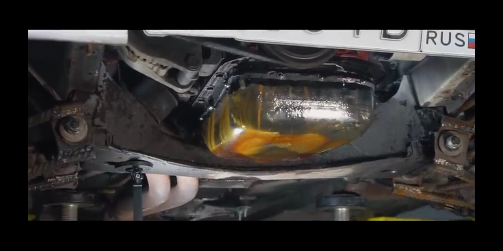

Ну как? Лишнее масло летит через воздушный фильтр в дроссель, что ли? Чёт я такого не видел. Мож, конечно, авто другие просто у меня, на советских ВАЗах до сих пор такое есть? Ну, хрен его знает. Я знаю другое, что чем больше масла зальёшь (в разумных пределах, конечно), тем больше его будет в картере, вот и всё. И при отжигах по трассе (например), когда обороты высокие, чем меньше будет масла в картере, то возможно даже масляное голодание в голове, т.к масло тупо не будет успевать стекать в поддон и насос будет засасывать воздух, а не масло.  Все мы наблюдали это, в известном видео Якута, с прозрачным поддоном, не так ли? Ну и чем больше масла в картере, тем дольше оно будет окисляться, соответственно
