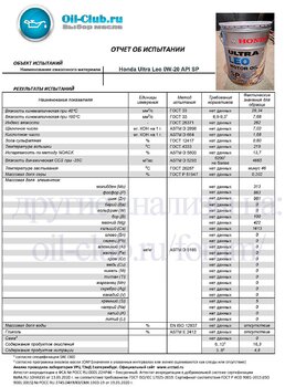

Honda Ultra Leo 0W-20 API SP отработка на HONDA FIT GK5 после 5176 км (м/ч400+)
Для 400+ часов все просто супер, никаких замечаний.

Удивительно, что щелочное число ещё живое при таком количестве м/ч. Наверное влияет большое количество холостого хода на прогретой машине.
Не должно здесь быть 400мч, 200-250мч больше походит. Мне кажется вы ошиблись с подсчетом. :)
Нитрация 12 - это не 400мч...

Износ в норме, топливо налило много.
Что-то тут не сходится, если сравнивать со свежим:
Щелочное: минус 2.2
Окисление: плюс 5.5
Нитрование: плюс 7.6
Такое не бывает на 400+ мч, может тут часов 150-200?!

Смотрим низкую вспышку 191С - думаем что в масле много топлива. Но если посмотреть на вязкость свежего и отработки, было 7,02 стало 6,49. То не так его и много, так пары. Само масло не очень термостабильно. :)

Считал естественно примерно 60*6=360+погрешность. Опять же 360 цифра весьма условная, по факту больше. Шесть часов в день это прям самый минимум. Пару дней я отдыхал из 60, все равно цифра около 400 вырисовывается.
Теперь по топливу: За 2 месяца сумма получилась 31690р, средняя цена бензина АИ95 60р, 31 690/60/5176*100=10.2 на 100км. Чеки могу скинуть в личку кому нужны.
