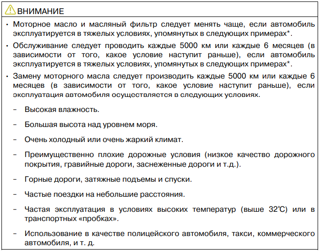

  02.02.2025 в 14:35, Дмитрий_ сказал:
В мануалах на китайские автомобили разве не прописано про тяжёлые условия эксплуатации и сокращение интервалов замены масла?
Раскрыть
Прописано, конечно, но нам самим решать image.thumb.png.241d4e2ed5c22bcf47f2d28bca6406ad.png
  02.02.2025 в 15:15, Vasek555 сказал:
Если это наш ОД, то с какого перепуга не должен? Наоборот скорее!
Раскрыть
  02.02.2025 в 15:29, mytoyota сказал:
Тут двоякое впечатление, знают не знают, может и лучше, что не знают,
Раскрыть
Вы чё прикалываетесь что-ли:D это ваши авто, а не ОД.
Раскрыть
Так о чём я и говорю)
50% а то и больше, попадают в этот список, правда мало кто читает это в мануале и даже если прочитают, то не следуют этим рекомендациям, потому, что накладно менять масло каждые 5000км или даже 6 месяцев к примеру всего в 2500-3500км пробега.
