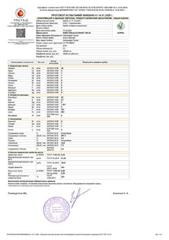

KSMG Official LS 504/507 5W-30 отработка на VW Tiguan после 15296км

Да EURO 5, у него EGR после DPF и нет AdBlue.
Вязкость с 11,8 до 10,6 упала, хотя вспышка еще хорошая - топлива много не должно быть.

ОЖ даже при прожиге сажевого в жару (при чистом сандвиче радиаторов) выше 92 град.С не поднимается, а масло может и до 120 град.С при скорости выше 150 км/ч длительное время. При обычном движении масло 105-110. Охлаждения турбины антифризом нет, отсюда и нагрев масла при высокой нагрузке.

щелочное как то быстро упало, не свойственно это ACEA C3 маслам.
вязкость тоже упала на 1.2.
Посмотрите на анализ, этот же двигатель, у масла ACEA C3 в отработке щелочное 5.41мгКОН, трассы тоже много как и здесь.
нитрация 8 - выше чем здесь. https://www.oil-club.ru/forum/topic/84775-rosneft-magnum-ultratec-c3-5w-30-otrabotka-na-skoda-kodiaq-20tdi-posle-10006km/
вот другое масло Ra&^nol WSV - нитрация 10
https://www.oil-club.ru/forum/topic/89397-noname-vsw-0w-30-otrabotka-na-skoda-kodiaq-20tdi-posle-15092km/
вот Shell с нитрацией 9
https://www.oil-club.ru/forum/topic/75993-shell-helix-ultra-ect-c2c3-0w-30-otrabotka-na-vw-tiguan-2-posle-15000-km/
Везде щелочное остаточное за 5мгКОН, то есть можно катать еще, хоть до 400мч. А здесь 250мч и все.
И надо проверить Shear почему вязкость упала, на дизеле, который обычно мало льет. Плюс вспышка у отработки не говорит о большом попадании топлива.

Да, дизель, 5,5 литров картер, трасса - идеальные условия для масла Longlife, но... Что-то слабовато.

wrighty я это понимаю, но вспышка 223С у отработки...
torcon данное масло всё же дешевле (проще) примеров. И возможно щелочное померили неправильно: iph 5.5 и кислотное довольно низкое - ещё есть запас.
У ТС общий пробег автомобиля в 2 и 3 раза больше, чем в приведенных примерах. Если замерить количество картерных газов у всех машин, то у ТС их будет наибольшее количество + у ТС всех больше трассы, т.е. опять, больше всех "обернулось" картерных газов, думается, это и есть основной фактор разницы в сработках масел.
Balbes_ вы правы. Кстати, если посмотреть пробеги на прошлых маслах, там 15-16 т.км и не факт что нам трасса. Возможно двигатель сильно загажен.

Отработка с моего мотора. Условия на этом интервале были очень близки к предыдущей отработке на этом моторе с mobil esp. По износу +- все ровно, что наверное является нормой для этого мотора. Но, есть вопрос по щелочному.
Ощущения от масла, - довольно тихое, никаких отличий от того же есп я не увидел/услышал, хотя в этом деле не гурман )) Но вот что запомнилось. У меня температура масла всегда перед глазами на приборке. Так вот, на этом масле она заметно медленнее росла при нагрузке. Ну то есть есть участки (подъёмы, отрезки дороги с уклоном) где я точно знаю какой будет температура масла к концу этого участка - на этом масле эти значения были на 3-4 градуса ниже. Это прям бросилось в глаза.
Ну и к маслу не относится, но все же интересно думаю будет владельцам такого мотора. На 180ткм. впервые заменил ремень грм с помпой и ремень навесного с роликом (зря заменил, все было в очень хорошем состоянии). Помпу поставил без шторки. Температура масла упала на 3-4 градуса. Скорость прогрева осталась +- такой же (сужу по времени появления 50 градусов на приборке, в салоне с феном это не заметно вовсе). НО, это в моем климате. Думаю, если на улице -20 прогрев будет медленнее. Мне так больше нравится.
