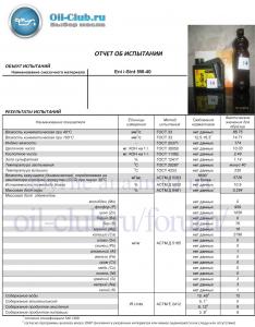

Eni i-Sint 5W-40 свежее
Eni i-Sint 5W-40 свежее за анализ спасибо интернет-магазину OEM-OIL
Артикул Партия
AG9926B328JIR

говорит о том что масло на базе гидрокрекинга.
что за база?
Изменено пользователем urman

странно но по спектру это гидрокрекинг, где то лаба напутала. Не встречал я что бы такой ноак в кряковой 5W40. Где только напутала, в спектре или в масле...
@mkovalevskiy, стандартное гидрокрекинговое масло, без эстеров, без пао. Таких много. Из элементарного анализа видно - масло хорошее.
Не думаю, что бы лаба путала, хотя кто знает. В свое время здесь мелькала информация, что Эни делается из Ливийской нефти, как вариант возможно само качество исходного сырья так влияет на НОАК? Либо действительно это GTL, по крайней мере из того, что я успел понять на официальном сайте, завод с упором на GTL технологии был построен и модернизирован и более того получено что то около 60 патентов на саму технологию, а главное некий новый способ кратковременного взаимодействия с катализаторами. Подробней здесь Возможно это как раз и есть продукт данной технологии... ну или лаба действительно напутала :unknw:

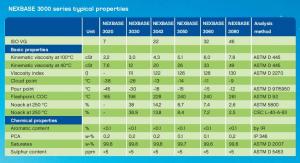

@Eni_NSK, так вот в том и дело если бы это был GTL пик был бы высокий 1.0-1.1. А Eni показывает кряк 0.7. Если даже это масло к примеру сделали на базовом масле густой вязкости 6 при 100С, бьез добавления 4ки, у такого гидрокрекинга NOACK около 8...
я переспрошу лабу.
я переспрошу лабу.
Да, очень интересно, что лаба по этому поводу скажет. Будет обидно, если окажется, что они ошиблись. Большой конкурс, большая работа, ошибки конечно возможны, но как то это ставит под сомнения и остальные результаты и это не радует. Но все таки будем надеяться, что такой ноак это результат технологий, а не ошибка лабаратории.
@Eni_NSK, о мой капитан! Это конкурс показал еще раз способности лабы. 16 масел - которых она не знает и тестит в слепую. Пролетают анализы масел которые мы уже тестировали раньше типа Mobil Super 3000 x1 5W-40, Elf Excellium NF 5W-40, Total Quarz 9000 5W-40 - она не знает что это они! Но выдает результаты идентичные! То есть на протяжении забега, контрольные точки были.
Поэтому не надо про
Там где есть ошибки их видно и люди разбирающиеся их заподазривают и обсуждают.
В случае с этим кряковым Eni имеющем ноак 6.4 - видно что это какая то нелепость, именно это я и обозначил. Так же с Shell Helix HX-7 непонятки низкий ноак и спектра не дождался еще. Это будет перепроверятся лабой что бы не обманывать вас. Но это не значит что остальные все анализы ошибочны - там заподазривать нечего - все так и есть...
Надо ждать, а не болтать...
