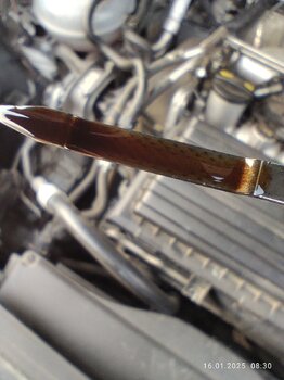

Rolf Ultra S9 0W-20 C5 на VW Sharan после 7820км
  16.01.2025 в 05:34, alex323 сказал:
9700 км на сабже
Раскрыть
Да так же примерно и выглядел у меня. Сколько планируешь ездить на нем?
Конечно, если бы это был 100% город, средне-щелочное масло ACEA C5, уже сработалось бы до "щелочное = кислотное". Поэтому, в принципе, интервал, если брать в километрах, избран нормальный 7500км. Это если не делать анализ и не прогнозировать, что у тебя там будет в режимах, больше трассы получится или больше города.
А так лучше ориентироваться на моточасы 250мч оно бы точно отходило. 300мч под вопросом.

  15.01.2025 в 16:04, Aleks_ сказал:
Строго ИМХО: во время заменили. Щелочное упало, кислотное поднялось, вязкость упала. До встречи щелочного числа с кислотным уже не долго осталось. Может и можно было ещё 1000км выкатать, но не больше.
Раскрыть
Не соглашусь. Вязкость почти не упала (8.47 у свежего), а щелочному до кислотного еще далековато. В таком режиме думаю тысячи две-три еще прошло бы
Полезный анализ для меня. Теперь есть понимание, какого интервала замены, можно придерживаться на этом масле. Вот только вопрос, любое ли масло с С5 допуском, при таких же условиях, будет вести себя идентично?
vener245 не все. Если ты возьмешь, этот же пакет присадок, и сделаешь это масло не на кряке или GTL, а на ПАО + Эстеры - оно быстрее сработается. Думаю, что такая же наработка, что в этом анализе, уже привела бы это масло к щелочное = кислотное. То есть, вмешательство в разработанную конструкцию. Это как чип-тюнинг двигателю сделать или расточить блок. Иногда у Afton, Chevron встречаются пакеты присадок, которые не долго живут по щелочному-кислотному. Но по идее, стандарт ACEA C5 и спецификации MB 229.71, VW 508/509 - это Longlife требования, это антиоксиданты, это дисперсанты, это специально подобранные детергенты. Поэтому все стандартные масла, должны более менее так же держаться.
