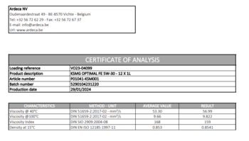

KSMG Optimal FE 5W-30 отработка KIA CEED после 18 669 км
Северянин Спасибо за анализ. Вот это пробег !!! Очень красочно выглядит бланк.
  17.01.2025 в 13:56, steamroller сказал:
нихрена себе вязкость, это точно 5w-30 было? или оно так загуталнилось от перепробега?
Раскрыть
точно 5w-30 А5/В5, вот СОА этой партии
Вообще по элементам износа все прекрасно! На мой взгляд, да перекатал, да плохо, но двигатель не сточился от этого!

Мы более 3х лет назад, прокатывали Neste А5/В5 (в прошлой рецептуре) на Транзитах Скорой помощи со схожими интервалами, маслице выжило,  правда там картер в два раза больше и дизель
https://disk.yandex.ru/d/JJSo7G89l2MwZg
