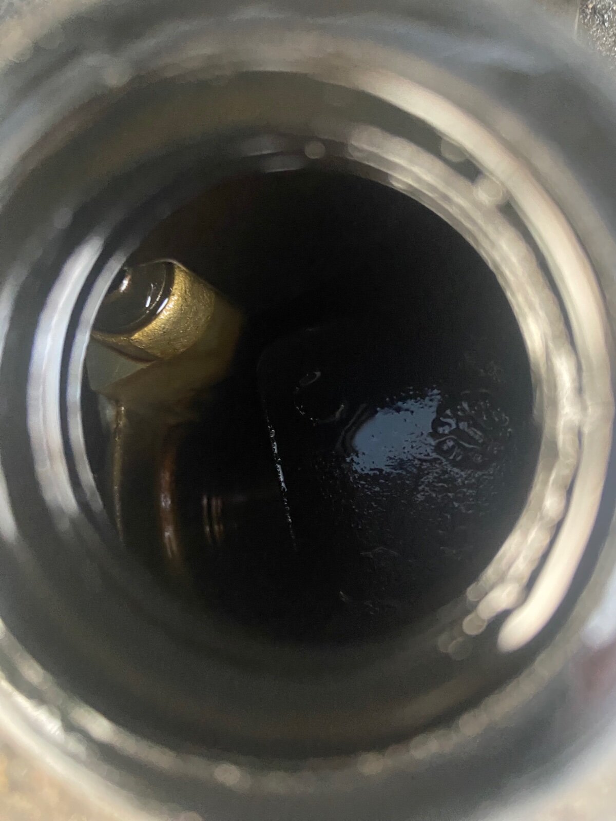

44 минуты назад, Северянин сказал:
Это просто ужас
Я бы промыл со снятием поддона и чисткой сетки маслоприемника
Изменено пользователем Sour
Северянин спасибо за фото! В общем двигатель грязненький. Может даже в камере распредвалов и не так все страшно, но кольца скорее всего лежат действительно. Автору кстати тоже спасибо за пищу для размышлений. А то среди нас такие отработки редко бывают :)

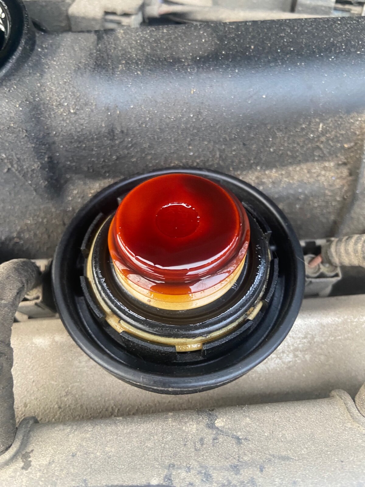

10 часов назад, Северянин сказал:
Щуп - новое масло после 2 тыс.км. (планируют сейчас слить и залить свежее)
Салфеткой протёр горловину.
Да, тут задница полная. Перекатывал, походу все интервалы за этот детский пробег.  Может еще и паль перекатывал. Мне тут говорили, что у меня за 70к дилерского пробега по 15 к мотор в шламе, но видимо нет:sarcastic: как сказал мойдодыр, мыть, мыть и еще раз мыть:yes:
11 часов назад, Северянин сказал:
да уж хорошая такая какуля....
предложите хозяину авто все таки промыться, хотя бы не сильно агрессивными раскоксовками Greenol,Kangaroo,SL 109.
хуже точно не будет, хоть каку отмоете. сокращенный интевал ничего не даст. по-хорошему так раза три надо промываться с интервалами по 5тыс .км.
12 часов назад, Северянин сказал:
Это нормально, ничего критичного. Пусть потом ещё раз через 2000км поменяет. Конечно лучше через 1000км, но думаю, что владелец не захочет так рано менять)

Во-первых, в данной киа объем масла - 3.3 литра, что говорит о том, что запас прочности у него в разы меньше, чем, например, у двс с картером 5-6 литров. Здесь даже не надо быть экспертом в маслах.
Во-вторых, человек уже выложил фотографии того, что находится под маслозаливной горловиной -- и это только там! Что в маслоприемнике и поддоне - мы не знаем. И какой гуталин в фазерах -- мы тоже не знаем. Но вы же из секты "отрицателей" перекатов -- это же не вредит, ничего страшного. Хотя вам наглядно показали, что там под маслозаливной. Скажу также от себя: если там такая красота под маслозаливной крышкой, то внутри камеры сгорания все в конском нагаре, т.к. знаю это по опыту диагностики.
В-третьих,  поводу залегших колец, бреда сивой кобылы и т.д. - это лишь отражение вашего незнания работы современных ДВС и их проблем. Как только у вас будет за плечами хотя бы штук 50 эндоскопий бензиновых моторов, тогда и пишите про бред, хорошо? :) А пока я вижу лишь то, что вы сливаете свежее масло на рэме, при этом отчаянно не верите в то, что перекат повредит - хотя сами почему-то не перекатываете и близко. Анализов на 600-700 моточасов и более я от вас не видел. Увы, но это просто слова.
20.01.2025 в 14:03, Северянин сказал:
Спасибо за фото! Здесь прекрасно все: нагар, гуталин и лак :) Но товарищ на ram 6.7 проблем не видит, Кольца тут не залегли 100% по его мнению. Да и все хорошо. Гуталина нет.
13 часов назад, AlexGel сказал:
Так расхода масла нет, как я понял
 Кольца залегают не сразу и масло начинает машина жрать тоже не сразу. Она может начать жрать масло через 5000-10000 км вполне себе, а может уже начала жрать масло, просто на ней еще не проехали сверху какое-то значимое число километров.
Также хочется отметить, что процесс залегания колец плох тем, что он необратим естественным образом: нагар с колец может убрать только химия. Юбка поршня испытывает кратковременные температурные нагрузки около 200 градусов - при чем, чем выше к днищу поршня, тем выше температура. А теперь представьте, какая температура вспышки будет у масла после 18 тысяч. Небольшая пища для размышлений. Это я к тому, что кольца там залегли уже 100%, вопрос - насколько сильно.
Помимо прочего, вам не знакома работа систем изменения фаз газораспределения, т.к. вы ездите на дизеле, на которых в принципе нет фазокрутилок, и не знаете особенности работы данного механизма. Так вот, повторюсь, тут проблема будет не только в залегших кольцах, но еще и в плохой тяге в следствии загрязнений клапана фазорегулятора и самого фазорегулятора. И будет очень круто, если все обойдется очисткой клапана или его заменой. Также общее количество отложений внутри ДВС( забитый маслоприемник, к примеру) негативно влияет на давление масла -- а фазорегуляторы на данном двс как раз-таки напрямую зависят от давления масла, если его нет, то и системе не работает.
