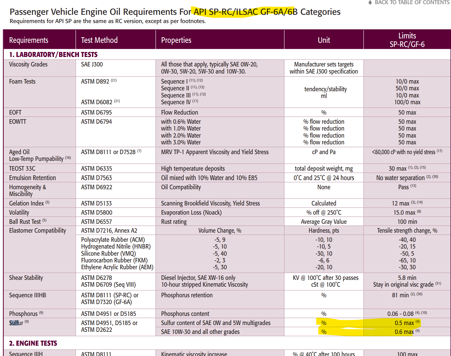

kosokof 54 Опубликовано: 25 января Автор Поделиться Опубликовано: 25 января (изменено) 21.01.2025 в 06:24, SL1 сказал: Мне кажется, это масло больше подходит для BMW, а не для Toyota. Раскрыть Я был неправ, содержание серы в liqui moly низкое, предел содержания серы по api для 10w составляет 6000 частей на миллион, по api ck-4: 4000 частей на миллион что касается 0w50, 0w30, они имеют более низкую температуру сдвига при высоких температурах (hths) из-за 1- базовое масло низкой вязкости, чтобы получить 0w 2- присадки с высоким индексом вязкости Изменено 25 января пользователем kosokof 1 Ссылка на сообщение
kosokof 54 Опубликовано: 25 января Автор Поделиться Опубликовано: 25 января 24.01.2025 в 12:45, torcon сказал: У вас есть скан мануала что рекомендуется Toyota Corolla M20A-FKS? Хочется посмотреть что там рекомендуют. Раскрыть https://pqia.org/2021/03/11/above-and-below-average/#:~:text=As shown%2C the average calcium,for magnesium is 642 ppm. 2 Ссылка на сообщение
torcon 82 500 Опубликовано: 25 января Поделиться Опубликовано: 25 января Если рекомендуется API SL, зола у этих масел бывает хоть 1,5%. API SM = 0.95% API SN = 0.95% API SP = 0,71-0,85% Я имею ввиду, не ограничения стандартов (ограничений таких нет), а фактически содержание золы у таких масел. 1 Ссылка на сообщение
