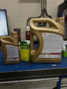

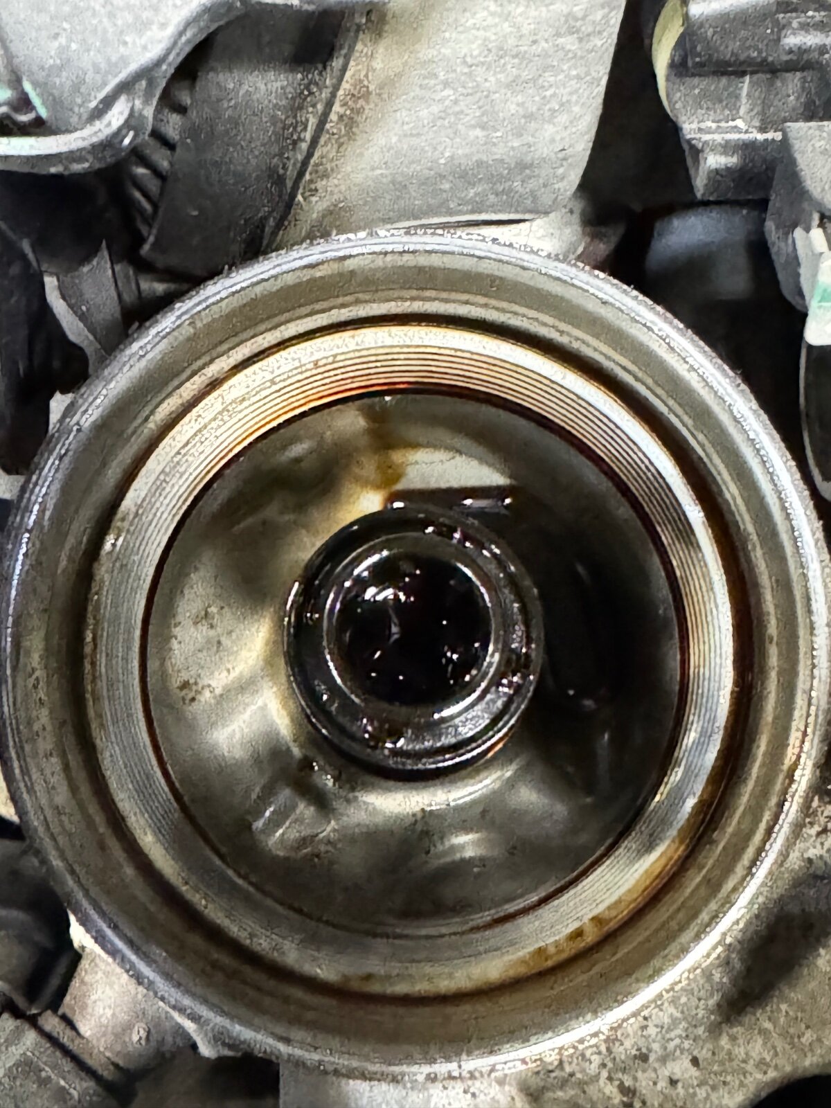

Sintec Premium 9000 5W-30 ACEA A3/B4 отработка на Skoda Octavia A7FL после 11214км(262мч)
lord0478 спасибо за анализ и грамотно оформленный пост. Также всем людям, кто катает на прямом впрыске, советую брать пример с данного человека и лить СТРОГО 100-ЫЙ бензин, дабы избежать детонации и продлить жизнь мотору!
А масло отработало шикарно, не ожидал я такого от синтека. Все в зеленой зоне. вроде бы. Да и люди пишут, что хватит на 300 моточасов. Супер за эти деньги!
Спасибо за анализ. Для чипованного авто, ещё и большие скорости были - считаю что масло отлично справились! Топливо много налило, но вязкость просела слабо (на 0.8) - чудо.

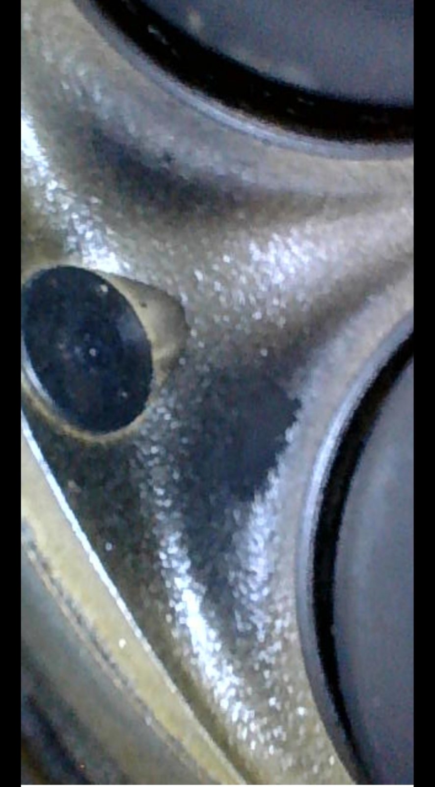

И после этих рассказов у них забитые напрочь форсунки прямого впрыска и моторы умирают от детона. Да, зато 92-ой бензин льют -- делают это не очень умные люди. Моторы с прямым впрыском не рассчитаны на 92-ой. Туда нужно лить 98-100. Но не 92.
А здесь автор делает все совершенно верно, 100 бенз, тем более на чипе. https://www.oil-club.ru/forum/topic/91909-jendoskopija-bmw-f30-n13-150-tysjach-probega-propuski-vosplamenenija-i-sostojanie-vnutri-dvs/ - вот я выложил запись с эндоскопом мотора bmw n13 на пробеге 150 тысяч, льют 95-ый бензин, прямой впрыск. вот такая там красота внутри.
