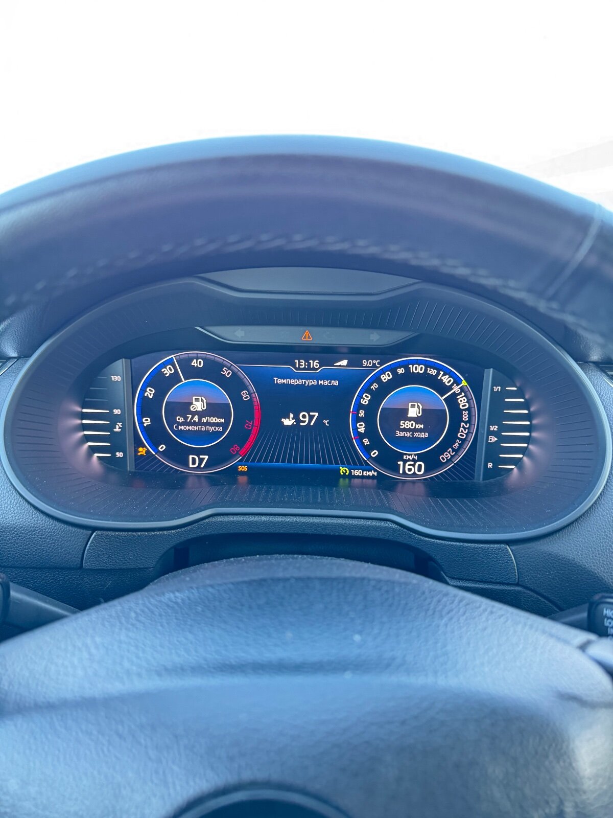

On 1/21/2025 at 6:26 PM, lord0478 said:
у меня прошита опция холодный термостат, на скорости 140-160км/ч не более 100С°
А какие рабочие температуры у вас зимой/летом? Тоже думаю прошить но не будет ли такого что масло недогревается постоянно?
cenzored это видимо зависит от температуры окружающего воздуха и при полной/частичной нагрузке.
Машину не прогреваю, максимум 1 минута, чтобы упали до холостых обороты(800-900 об/мин) и в путь. Температурный датчик масла расположенный в масляном поддоне начинает свой отсчет с +50С° примерно через с 5-6км старта неспешного движения, при средней скорости 45км/ч, до +80С° масло нагревается за 15-17км. Глобально температура масла при движении не опускается ниже +83-84 и не поднимается более +100С°. Средняя арифметическая температура масла +92С°.
В автомобиле включен автоклимат на +23С° и зимой и летом комфортно.
А какая будет температура после часа езды примерно в таких условиях сейчас зимой например? А так у меня все тоже самое примерно.
