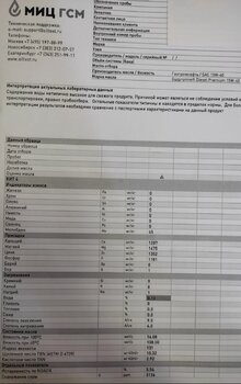

Я вот такое ещё катаю Газпром дизель премиум 15w40 на ауди и мазде летом в сильную жару, тоже очень нравится, там минька думаю на второй группе и по присадочному пакету отлично выглядит. Вот его анализ.

  22.01.2025 в 10:57, bestminusa сказал:
Вот его анализ.
Раскрыть
131 индекс, те загуститель или депрессор точно имеет место быть, так что оно не "трушное" :yahoo:
  22.01.2025 в 11:04, prv21 сказал:
Раскрыть
Так это скорее всего вторая группа, там есть базы с таким индексом у первой группы нет, по этому возможно без загустителей, если взглянуть ещё на НОАК 5%, явно на густых базах.
  22.01.2025 в 11:07, bestminusa сказал:
Раскрыть
ИВ >120  - это уже третья группа (по классификации апи)

  22.01.2025 в 11:20, джин Тони сказал:
Раскрыть
Ну значит совсем маленько там загустителей, в разы меньше чем в любом 5w40 или 5w30 ,производитель заявляет как минералку.
