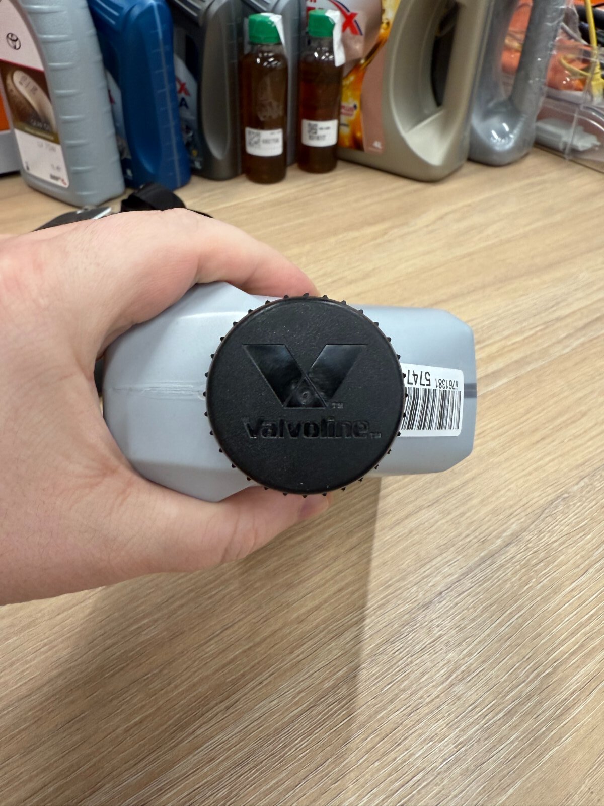

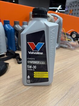

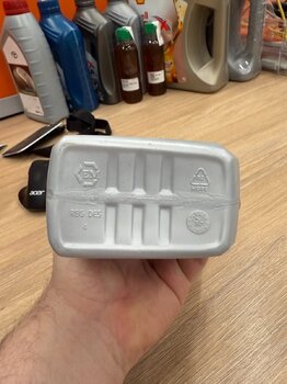

Valvoline SynPower XL-III C3 5W-30 свежее Нидерланды
в лучших традициях VW 504/507 (infineum p6080a)!
пик 1.19 на 722 - все-таки с пао? к новым спектрам никак не привыкну. вспышка/застывание вроде это подтверждают
