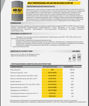

Вот на сайте ROLF  нашел характеристики свежего этого  масла , чтобы было от чего отталкиваться сравнивая с отработкой
