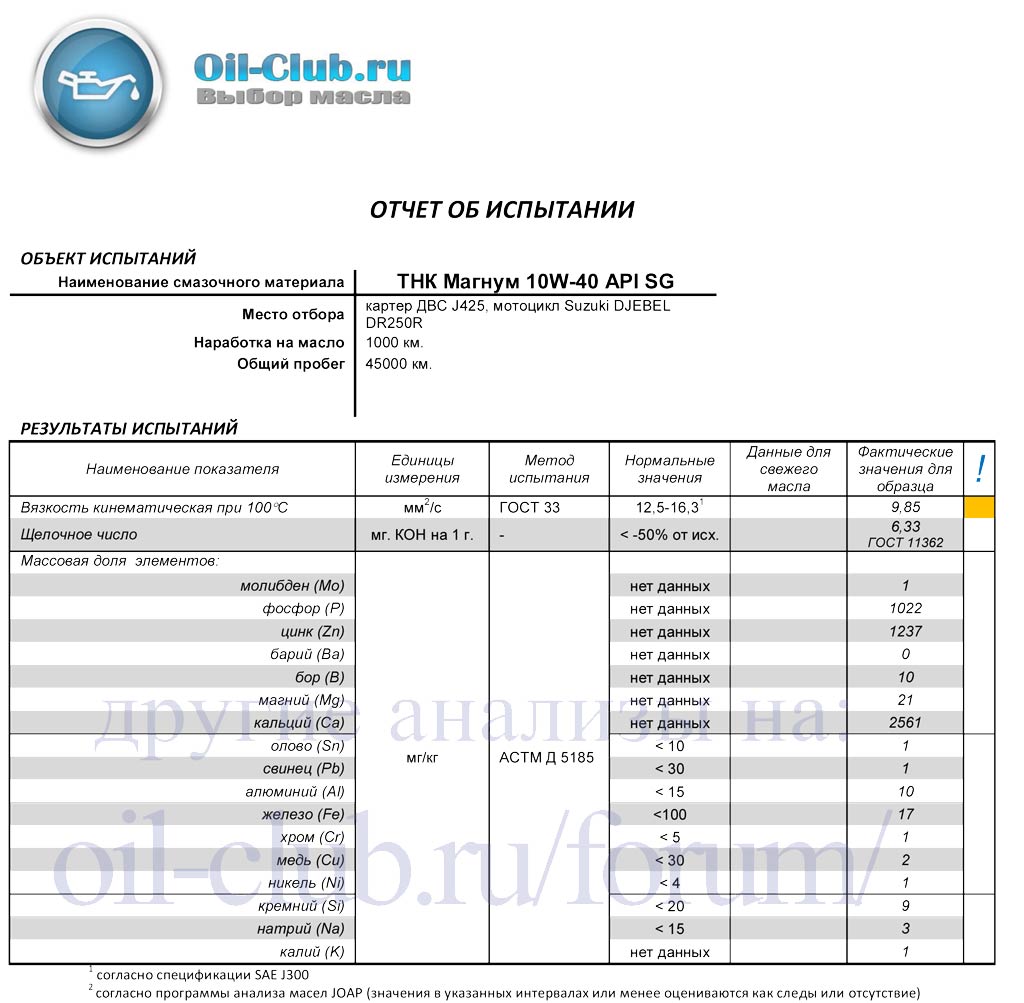

ТНК Магнум 10W-40 API SG на мотоцикле Suzuki DJEBEL после 1000км
ТНК Магнум Motor Plus 10W-40 API SG полусинтетическое (куплено в автомагазине)
Мотоцикл Suzuki DJEBEL DR250R 1997 двигатель 4-х тактный,4-х клапанный, J425 249 см, воздушное охлаждение+маслорадиатор. МКПП и сцепление в общей масляной ванне с двигателем. одноцилиндровый мотоцикл класса легкий эндуро, для тех ,кто не в теме- типа кроссовик, только с фарой, поворотниками и 2-х местным седлом.
Общий пробег на одометре: примерно 45000 км
Пробег на масле: 1000км
Израсходованное топливо: примерно 45 литров
Доливки масла: не доливал
Присутствие отложений в двигателе ДО: отсутствуют
Период эксплуатации: Лето +5 - +30
Срок эксплуатации: 2.5 месяца.
Топливо: Бензин НК Альянс 92
Режимы: 40% асфальт 90-100 км/ч, 40% гравийка 70-80 км/ч, 20% бездорожье 0-30 км/ч
Фильтр масляный: Оригинал Сузуки
Фильтр воздушный: Нулевого сопротивления K&N
Объем заливаемого масла: 1.1 литра
Отбор масла: Через маслосливное отверстие, первые 150-200 гр. мимо, далее, в новую полиэтиленовую бутылку 0.5л до заполнения.
Что было до этого масла: Периоды смены 1000 км, масло то же самое.
Промывка промывочным маслом: не делаю - в картере остался несливаемый остаток старого масла.
отработка после 1000км

1) Щелочное вообще не упало, оно как было 6 с копейками так и осталось за 1000км.
2) вязкость просела так же на 4 единицы - ваш мотор убийца вязкости - ей первое внимание.
3) с износом все отлично для мотоцикла с маленьким картером.
4) кремния нет пыль песок в двиг попадает мало, хороший фильтр и исправная система впуска.
Разницу между Motul и ТНК сами видите - оба просели по вязкости и полимерный не спасает от мотоцикла. Эстеры не спасли от износа - если он есть то есть. Импортное или отечественное без разницы главное что бы качественное и менялось чаще - это гораздо важнее.
Вязкость у 10-40 не могла просесть так низко изза загустителя, тут дело в разбавлении топливом
Да точно топливо забыл, но точнее скажет вспышка кто там виноват.

на мотоцикле могла ;)
А какая вязкость базового масла у 10-40? Неужели ниже 10 при 100 град?
ТОчно сказать не могу, но вроде 6-8 стс.Так, где-то читал.

Я так понимаю, для следующих анализов лайт не прокатывает, вспышка обязательна. А впридачу будет окисление и нитрация, там тоже чудеса возможны.Расжижение топливом то же возможно, мотики всегда на богатой смеси ездят- как еще 120 лошадей с литра снять?Проскальзывание масла в сцеплении могло так убить загуститель?И кто знает, какие элементы могут из феродо взяться? Дуаю, что медь и алюминий из сцепления могут прийти.Просто не помню медных втулочек в движке, да и подшипников скольжения с медью там нет. Распредвал только в алюминиевых постелях.
А палец в шатуне? Может втулки клапанов? Или герметик высокотемпературный с медным наполнением.
Вы правы, скорее всего оттуда+ еще есть масляный радиатор, возможно, он медный.
Кстати, по пакету очень неплохое масло оказалось, я думал, в нем цинка/фосфора будет 900/800 ппм, и кальция не больше 2000, а тут вона как хорошо вышло! :good:

Меня смущает количество железа в отработке 250 кубового мотора.
А аллюминий вообще ахтунг и это за 1000 км
@il Padre,железо там еще с шестерен коробки, переключение без синхронизаторов то же может сказываться. А что тебе мешает сделать анализ масла со своего мотоцикла? Может, это нормальный износ, статистики нет никакой, на ойл-клубе это вообще первые анализы масел с мотоцикла.
Кстати,особенность работы мотосцепления- железные диски сцепления скребут алюминиевые пазы корзины сцепления. Отсюда, вероятнее всего, и люминь с железом.В корзине даже появляется заметная выработка, которая сказывается на работе сцепления. Ну и есс-но, алюминий в больших количествах в масле.
Называется моногодисковое в масляной ванне. В мототехнике ооочень распространено ввиду компактности и плавности работы. Но в изготовлении сложнее и дороже.
Оно могло настругать и железа и аллюминия.
