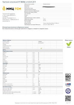

Бывает что и чуть добавляют :
F4R как правило в таких маслах и ZDDP повыше, чем у бензинок, и щелочное. Может этим как-то компенсируют отсутствие молибдена.
  22.06.2020 в 10:12, F4R сказал:
И, судя по анализам, в специализированных дизельных маслах молибден всегда равен 0
Раскрыть
и какие вы анализы смотрели ..?1288421392_sample_184926_DeloGoldUltraE10W-40().jpg.ecbf3d7fe15d9565b577571817c32822.thumb.jpg.a2b8a448fbceb8560892c05a83e23e25.jpgЧего в Теме нет ответа : что в турбо движок особенно не рекомендуеться лить MoS2..?
