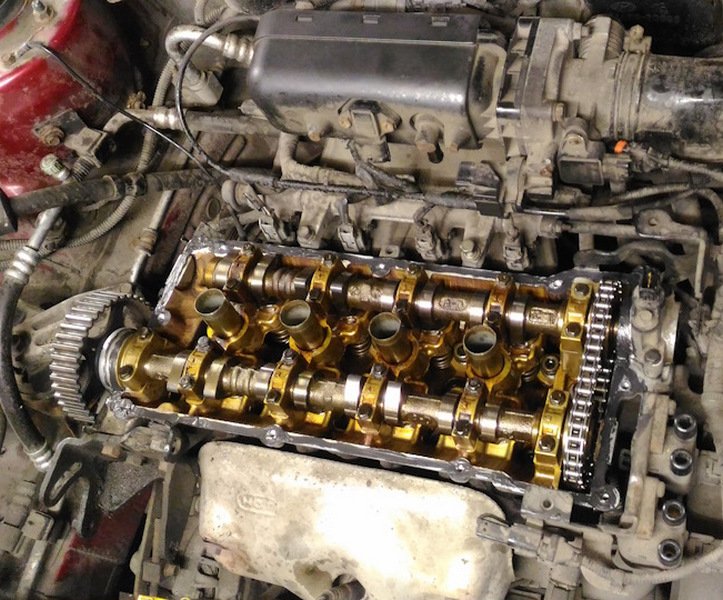

  27.01.2025 в 12:52, ai_gelios сказал:
Чё, типа цепка есть, но она не весь ГРМ опоясывает? просто ТС пишет что ГРМ ремень
Раскрыть
Другой мотор, но принцип тот-же
  27.01.2025 в 20:19, Кар Леоне сказал:
Ну да, масло неплохое, не смотря на то, что дорогое и стрёмное. Просто его нужно чаще менять. :sarcastic:
Раскрыть
Каждый решает для себя сам устраивает ли его менять это масло каждые 200 мч за эти деньги :yes:
