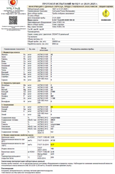

S-Oil Seven Gold #9 5W-30 A5/B5 отработка на Volvo XC90 2.4d после 9583км
А Stellox-то зачем в хорошую машину... Вот и кремний, привет фильтру. Не делайте так больше!
Я ставил разные фильтра: и оригинал, Фильтрон, и Манн, и Кнехт. Стеллокс очень даже прилично сделан, по крайней мере визуально и на ощупь. Есть подозрение, что песочек попал, когда мастер при отборе пробы коснулся поддона горлышком бутылки (не в оправдание Стеллокс, просто заметил).
Вопрос почему такое падение вязкости. Может содержание топлива неправильно измерили? Вспышка то тоже просела.
12 минут назад, roagro сказал:
Ну, падение, по-моему, не такое уж значительное, для А5/В5. Да и дизелю Вольво это безразлично, износ в порядке. Вон, новые четырехцилиндровые Вольво на двадцатках бегают, и все нипочем...
все понравилось - все гуд! но вязкость упала, это уже 5W-20. Вспышка упала с 233С до 219С - топливо точно есть. Индекс вырос с 159 до 166 - опять же подтверждает попадание топлива.
Вывод такой, что масло сильно разбавлено топливом. А параметр содержание топлива брешет. "ну нешмглоа я, нешмогла!" - сказал газовый хроматограф. :)
@torcon Оправдано использование данного масла в этом двигателе? Или присмотреться к более крепким маслам?
И насколько критично такое разжижение топливом? Потому что производительность форсунок на ТО всегда мониторится - проблем нет. Видимо, это короткие поездки + 150 км/ч по трассе (?).
Присмотритесь к 5w30 A3/C3 тогда, что бы запас по вязкости был.
Изменено пользователем Hazy_nsk
roagro вязкость у тебя упала с 10,07 до 8,77 на 13% и вывалилась из SAE 5W-30 в 5W-20. Многими стандартами считается браковочным показателем/рекомендацией к замене масла. Мы лично связанных с разжижением топливом, особых проблем не видели, по анализам. Но они могут быть (может просто таких условий не добивались).

A5/B5 масла и так крепкие по полимерному загустителю. Потому как их вязкость при 100С = 10 находится рядом с границей вылета 9,3. (исключение Mobil1 X1 5W-30 он почему то слабенький вылетает). Можно конечно поменять пачку масел. Но скорее всего дело в топливе, они все будут падать по вязкости.
Хочешь протестим для самоуспокоения Shear Stability этому маслу. Узнаем крепкий ли у него загуститель.
Тесты Shear Stability (сработка полимерного загустителя) и HTHS (стойкость масляной пленки)
А так да, как сказал Hazy_nsk можно еще залить ACEA C3 5W-30 с вязкостью 12, у нее крепкий полимерный, а среднее щелочное - так ты его своим движком и не сработаешь. Вон у тебя в отработке еще щелочное 5.55 после 9 500км.
Ясно. Благодарю за ответы! Дело в том, что при выборе масла ориентировался на Infineum P6660. Сейчас залито ZIC TOP 0w-30 a5/b5 из старых запасов. И уже куплено как раз тестируемое S-Oil. В нём мне понравилась низкая сера и зола. С учётом отсутствия морозов сильных, хочу остаться на вязкости 5w.
7 минут назад, torcon сказал:
По паспортам ниже 10cSt у него вязкость.
roagro Возможно, для самоуспокоения, следует снизить интервал до 200-220м/ч , и оставаться на том же масле
И воздушный фильтр всё таки получше поставить надо бы) filtron не сильно дороже)
Изменено пользователем Oleg_is_250
roagro ну тогда докатывай остатки, а там поживем увидим :)
IvanRND я по анализу сужу.
