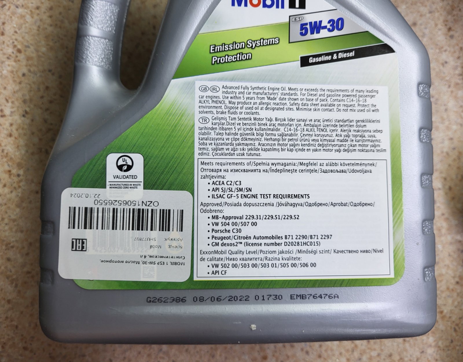

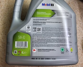

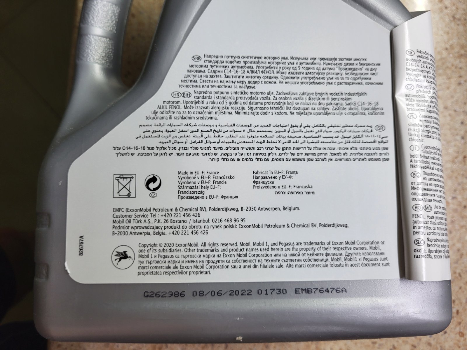

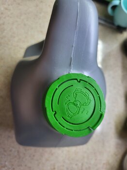

4 литровая с этого магазина
К самой канистре у меня притензий нет
Задняя этикетка слишком липкая, не оригинал точно
Пробка тоже так себе
Вопрос откуда появилась тара у них? Закупают напрямую у berry global или скопировали свою пресформу?
Изменено пользователем Dmitriy_X

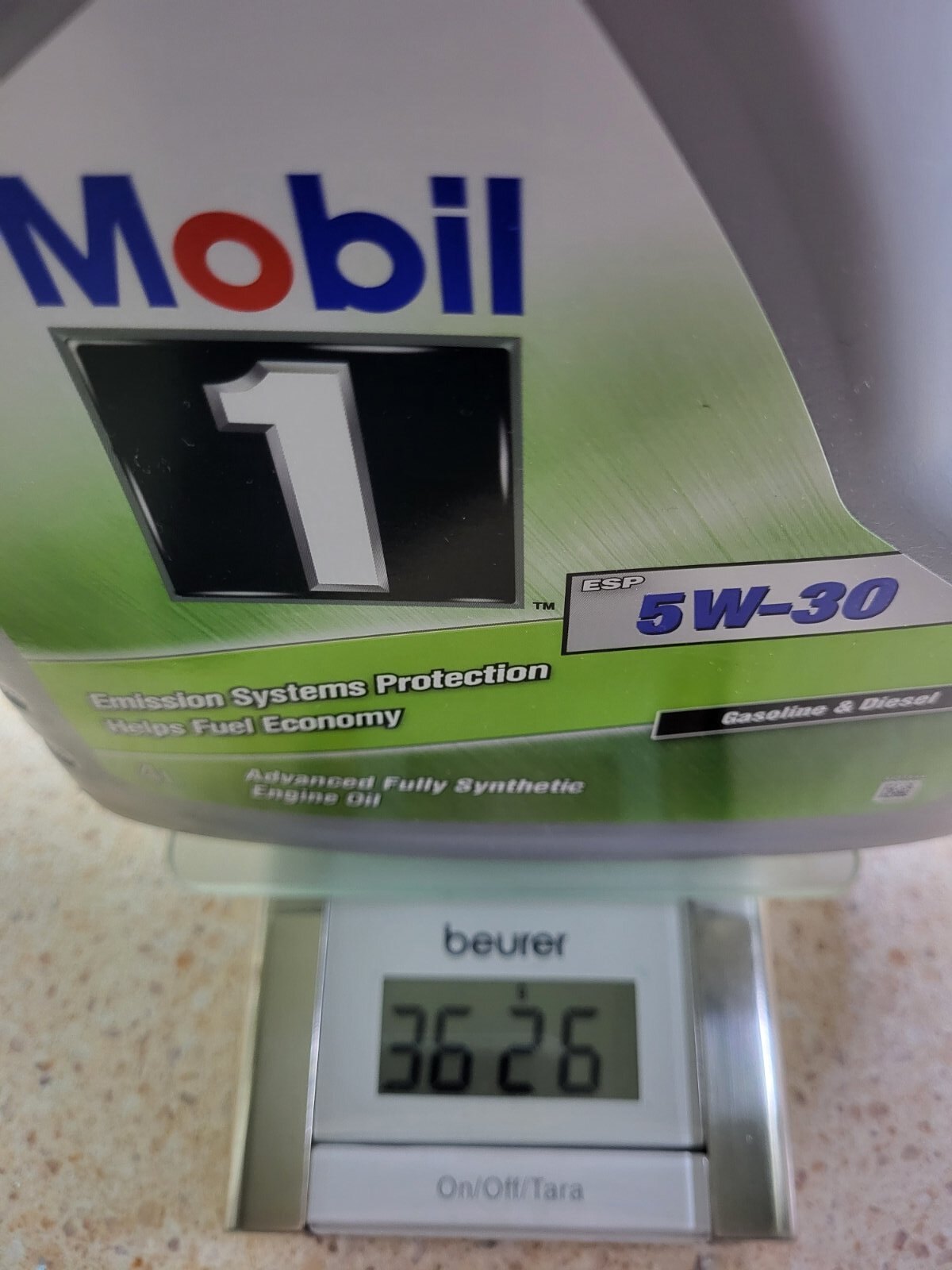

  03.02.2025 в 03:48, xeez сказал:
Dmitriy_X вроде раньше несколько легче масло было? Или после смены рецептуры потяжелело?

Меня в ступор ввела полная копия тары
Раскрыть
Да, и у меня все тяжелее. Около 3600 или чуть больше. Старые, финские 3575...

Т.е. вес пофиг, а оригинальность определяли разлядывая канистры?

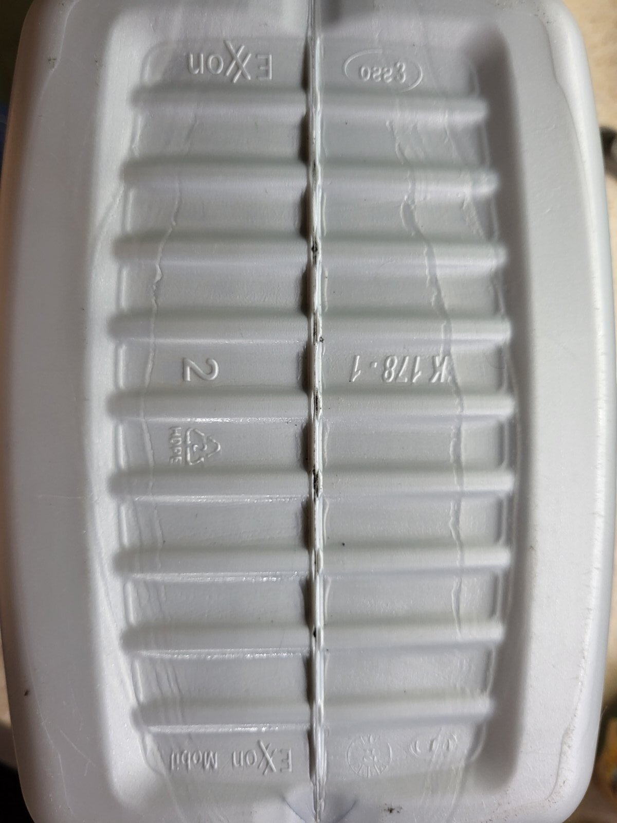

По таре по фото комментарии трудно давать, к тому же, такое впечатление, что у 4л. шов по дну канисты (?), а по весу - зашкал.
Хорошо бы объем перемерять и заморозить попробовать...
  02.02.2025 в 19:33, Dmitriy_X сказал:
Раскрыть
У меня тоже несколько штук 22г., но и канистры 22- ого. То же турецкая Франции. А в чем косяк- то? Откуда подозрения?
Франция и Турции, это еще те " Косячники" По канистрам. Это давно известно. Главное- содержание...
Раскрыть
Этим подделкам (таким канистрам) уже несколько лет, грубоватая, но народ покупает.
