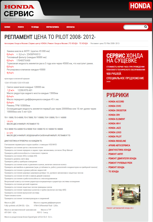

Рекомендации по 0w20 действительно были, но короткое время, их очень быстро откатили обратно на 5w30.
Не знаю, что у Вас за сайт, есть официальные рекомендации:
https://auto.honda.ru/docs/
Изменено пользователем Desert
  30.01.2025 в 08:33, Desert сказал:
Раскрыть

  30.01.2025 в 08:51, SL1 сказал:
Раскрыть
это впервые вижу, спасибо

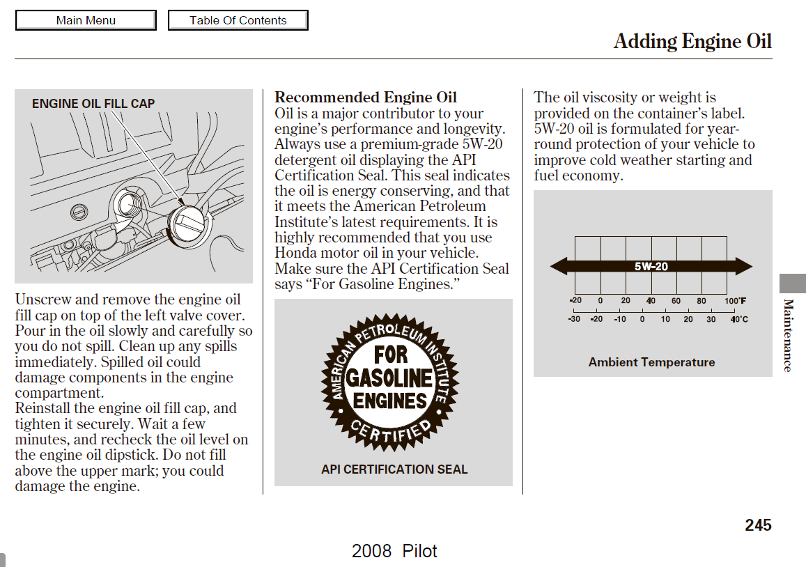

Раскрыть
Ооо, а какие замечальные рекомендации по интервалам регулировки клапанов для рынка США?)))
Ещё раз повторюсь: и в России была рекомендация 0w20, только она продержалась ~ года 3-4, а затем для J35 откатили обратно на 5w30
Я бы тоже не стал лить в такую тяжёлую машину 0в20 хоть на пробеге 300, хоть 30 тыс, тем более в Воронеже. 5в30 круглый год за глаза. 0в20 - это если холода под -35 часто.
