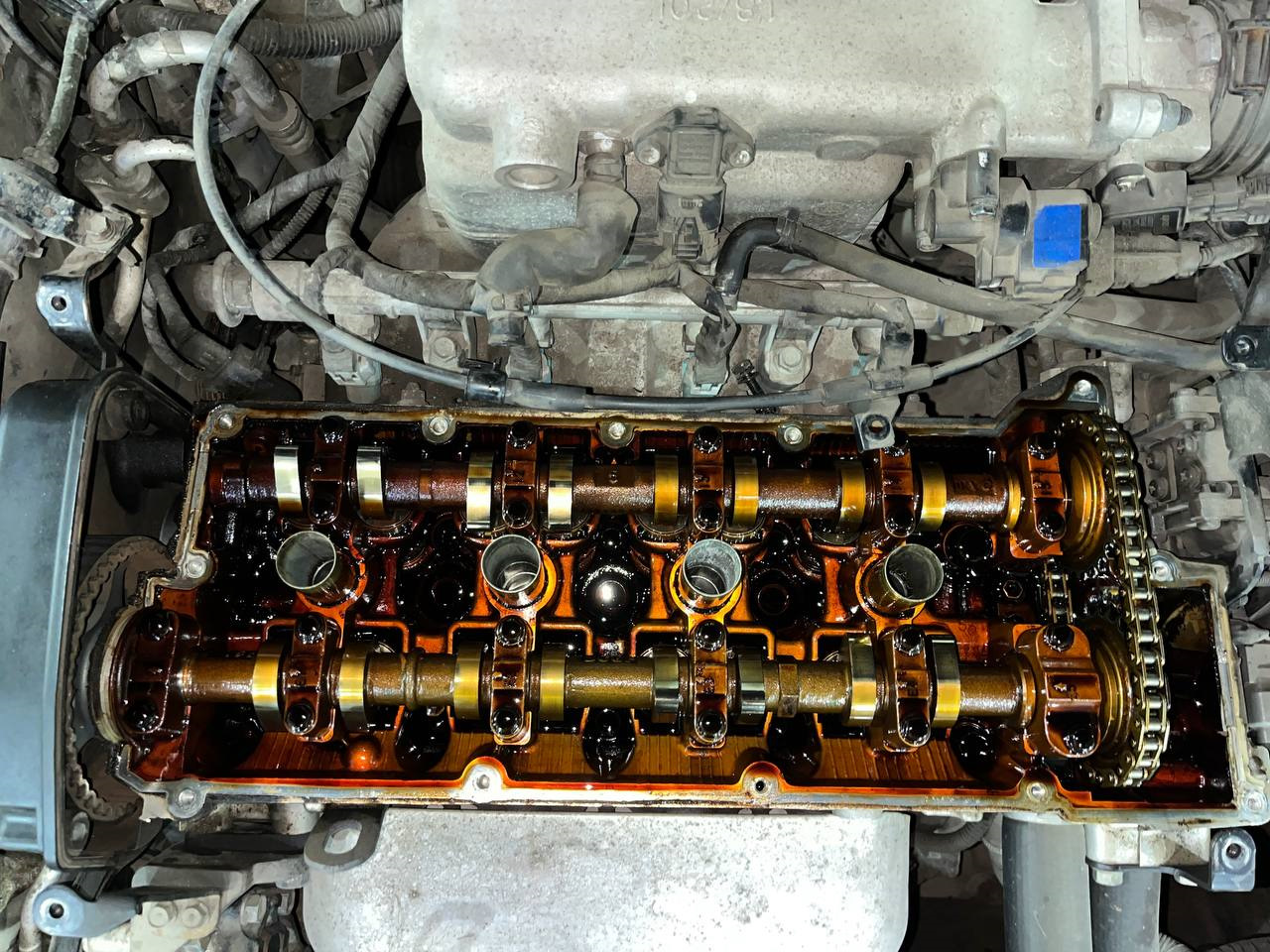

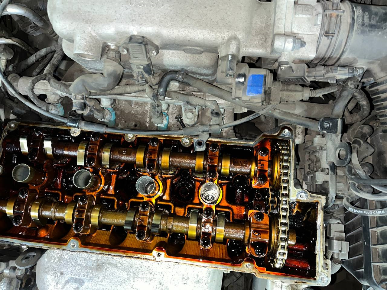

Популярное сообщение gobadi 7 Опубликовано: 30 января Популярное сообщение Поделиться Опубликовано: 30 января Всем доброго дня! Я к вам со своей первой темой на данном форуме, надеюсь кто-нибудь сможет подсказать. Hyundai Sonata EF (Тагаз), G4GC 2.0 литра 137 сил. Пробег сейчас 142000 км, 2007 год, я второй владелец, первый владелец был дедушка 70 лет, владел он 13 лет машиной, я владею последние 5 лет (я владею с 80000 км пробега, 60000 км со мной автомобиль). Как обслуживал по маслу первый владелец - неизвестно, но явно он не чаще меня менял) Я заливал всё время 5W-40 (Shell Helix Ultra / HX8 (2-3 замены), KIXX (1-2 замены), ROLF (1-2 замены), Sintec Platinum / Premium (4-5 замены)), но неделю назад залил впервые Sintec ExtraLife и вязкость 5W-30 из-за содержания большого количества кальция. А залил такое масло тк недавно менял прокладку к/к, и увидев мотор, блин, расстроился, так как внутри неприятно грязный движок, а что снизу у него - загадка, наверное, темнее. Моторное масло всегда меняю на 5000-6500 км пробеге, не более, каждые 4-6 мес. (по моточасам до 250). Бензин заливаю исключительно 92 (пробую разные заправки). Технически автомобиль исправлен, ошибок нет, все показатели в норме. Каталики все на месте. Газа нет. Не прошивался. Присадки никакие не заливаю. Промывки никогда не делал и т.д. Кручу двигатель максимум до 2500-2800 оборотов, может быть это моя ошибка, может быть стоит побольше покрутить чтобы помыть движок (до 3000-4000)? Что можете сказать по поводу этого? И да, расхода масла масла практически нет, подливаю 150-200гр под конец замены (на 5000 км пройденного масла 150-200 гр свежего масла до отметки MAX). Прошло 100 км после замены масла (неделя, даже чуть меньше), а масло потемнело. Да, возможно оно начало работать тк движок не чистый, но сколько же мне чистить этот двигатель? Я уже не знаю, видимо маслами мне просто не почистить даже с такими интервалами в 5000-6500 км пробега. Что посоветуете для эффективной прочистки? Чтобы надёжно было, и без всяких разборов. Читал, что все эти 5-ти минутные промывки такие себе. Какое в целом можете посоветовать масло на будущее для предотвращения такого? Выслушаю каждый комментарий , спасибо! 6 Ссылка на сообщение

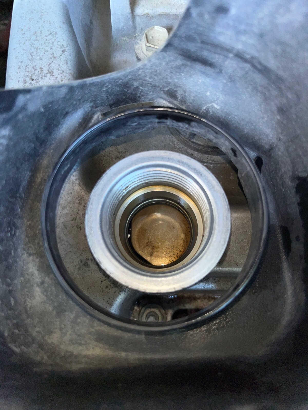

der fliegende 17 Опубликовано: 31 января Поделиться Опубликовано: 31 января 19 часов назад, gobadi сказал: Sintec Platinum / Premium (4-5 замены)), Я надеюсь не синтек способствовал такой картине? Что в горловине было видно при покупке? Ссылка на сообщение
gobadi 7 Опубликовано: 31 января Автор Поделиться Опубликовано: 31 января 2 часа назад, der fliegende сказал: Я надеюсь не синтек способствовал такой картине? Что в горловине было видно при покупке? Приветствую, честно говоря, не помню. Как-то не обращал внимание на горловину, было обычное дело - открутить крышку и залить масло (без осмотра) Ссылка на сообщение

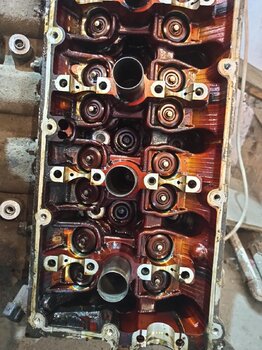

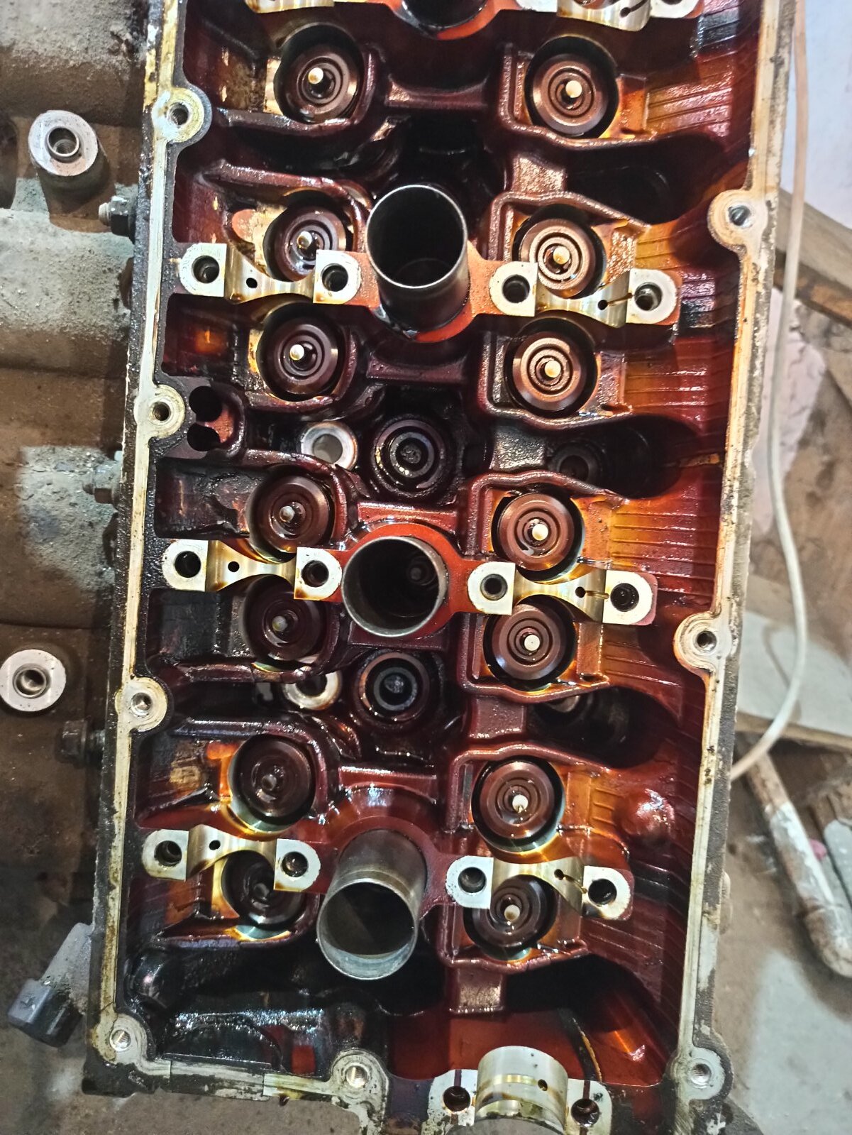

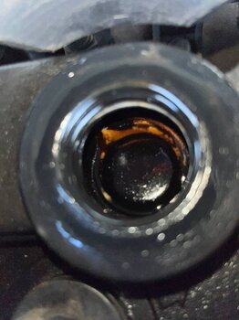

AlBER88 276 Опубликовано: 9 февраля Поделиться Опубликовано: 9 февраля Я тоже взял машину где 2 предыдущих были хоть не деды, но предпенсионеры точно. Мотор залечен, был мягкий шлам под заливной. Купил несколько 20 литровых канистр Роснефти и 18 литров Волги. Первые промывки делал 5 минут работы свежего масла - слив, потом 100 км - слив, далее уже 1000 и 1500. И так все лето «мыл» минералкой М-10ДМ, М-10Г2К, М-8В в различных пропорциях смеси иногда в чистом виде. По наступлении холодов синтетика. Фото было - стало. По началу пальцем налёт не снимался ветошью (даже на фото видны следы от отвертки когда пытался стереть эту грязь), но после размягчился и стал отходить. 4 Ссылка на сообщение
