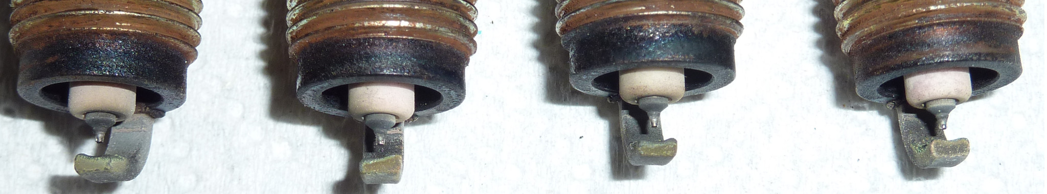

В общем свечи за 50390км я считаю умерли, у них заметно изменилась форма электрода.

Согласен. По мне, так почти идеальное состояние работающих свечей. Изолятор, электроды чистые, оплавлений нет. На второй свече вроде перекос корпусного электрода. На 3-4 вроде как зазор разный.
Может ракурс такой. Что не так?
