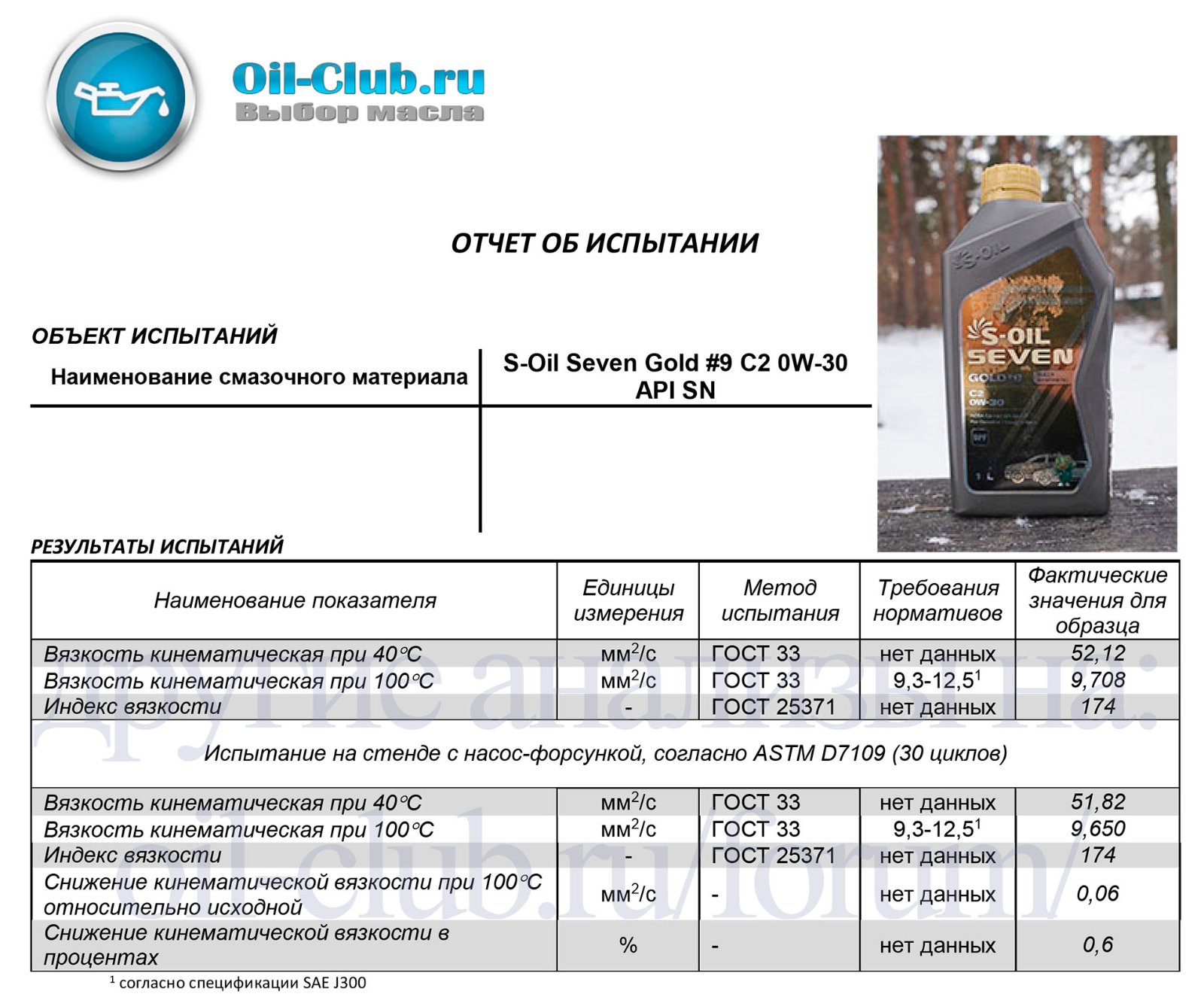

S-Oil Seven Gold #9 C2 0W-30 API SN свежее Shear Stability 30 cycles
Приятно удивил S-oil конечно. Но я говорил об этом, ACEA C2 не должно содержать слабый загуститель, потому как вязкость 10 и 9.3 рядом. Если выпадет, то это не ACEA C2 уже.
Обращаю ваше внимание, что тут 30 циклов, не 90! Но по сути в первые 30 циклов основная просадка и случается. Это видно например по анализам

Получается на таком масле можно ездить круглый год и не задумыватся о 5w30(с меньшим количеством загустителя)?
  01.02.2025 в 06:33, Павел35 сказал:
Раскрыть
Можно, если есть основной допуск c2 и на 200-250мч. 30 циклов для бензина, 90 для дизеля. Хотите больше в ресурс, то в тёплый сезон 10w30 от того же s-oil.
