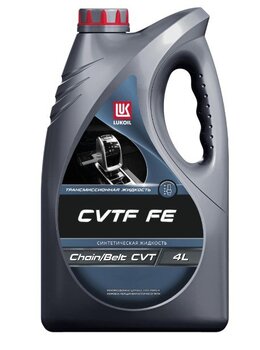

LUKOIL CVTF FE
Описание продукта: Полностью синтетическая маловязкая жидкость для автоматических коробок передач вариаторного типа. Обеспечивает экономию топлива, максимальную защиту от износа и работу в широком диапазоне температур.
Область применения:
Рекомендована для применения в цепных и ременных вариаторных коробках передач легковых автомобилей. Разработана в соответствии с требованиями производителей CHERY/ EXEED/ OMODA/ KAIYI/ LIVAN, оборудованных CVT: QR025CHA CVT (025CHA/CVT25) и QR025CHC CVT (025CHC/CVT25), Wanliyang CVT 18/ CVT 20 и др.
Не рекомендуется для применения в вариаторах гибридных автомобилей и тороидальных CVT.
Преимущества:
Плавная работа вариатора
Предотвращает появление вибрации при переключении передач на протяжении всего срока службы.
Высокая топливная экономичность
Экономия топлива достигается за счёт оптимальной вязкости жидкости в широком интервале температур.
Улучшенные низкотемпературные свойства
Плавное переключение передач даже при низких температурах благодаря использованию 100% синтетического базового масла с высоким индексом вязкости.
Повышенная защита от износа
Эффективная защита компонентов трансмиссии благодаря использованию пакета присадок с увеличенным запасом противоизносных свойств.
Техническая документация:
4kvrdyyxme9yeraunijqxrsgual7eolh.pdf
3719537 - LUKOIL CVTF FE 1л.
3719538 - LUKOIL CVTF FE 4л.
Lukoil CVTF FE
